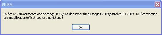

bonjour
je possede la version v6
je converti par lots mes f/D/O et images en cpa dans un dossier (conversion prism) et ses sous dossiers F/D/O /Images.
prétraitement/creer flat darck offset maitre.
prétraitement/enlever flat darck offset auto.
donc un f/D/O maitre dans chaque case.regler sur canon et images dans fichier (8)
et là il ne trouve pas les dossiers au lancement de la procedure.
ce meme dossier (conversion prism)sur une clé usb chez un pote sur sa version 6 ou 7 fonctionne tres bien.c'est moi qui est fait la procedure.
cette meme clé usb ne fonctionne pas sur mon pc
info en haut de ma fenetre prism.
>log désactivé,processus 0x000008a8[0] peut etre un probleme a ce niveau?)
merci de votre aide

Alain Brenon
- Messages : 7
- Enregistré le : 09 juil. 2009, 00:29
Re: pretraitement impossible
bonjour
j'ai résolu mon probleme.
voici la cause
une fois sélectionné les images brutes,je dois mettre en surbrillance en cochant une image de la sélection.
et le prétaitement s'effectue.
sinon :
il indique que le fichier est introuvable.
si vous avez le meme probleme ,vous avez la solution.
je n'ai trouver sur le mode d'emploi ou tutos,ce mode operatoire de mettre en surrbrillance pour que cela fonctionne.
alain

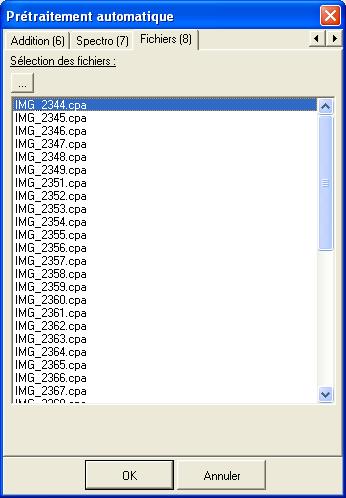

Alain Brenon
- Messages : 7
bonjour
voici (l'image) en surbrillance du pretraitement automatique.
et depuis que j'ai fais cette manip ,je n'ai plus (fichier introuvable) et maintenat quand je lance la procedure d'empilement,je n'ai plus besoin de selectionner une image.
a mon avis il suffit de le faire une fois et c'est tout ??
voila mon soucil depuis 3 ans est fini.
