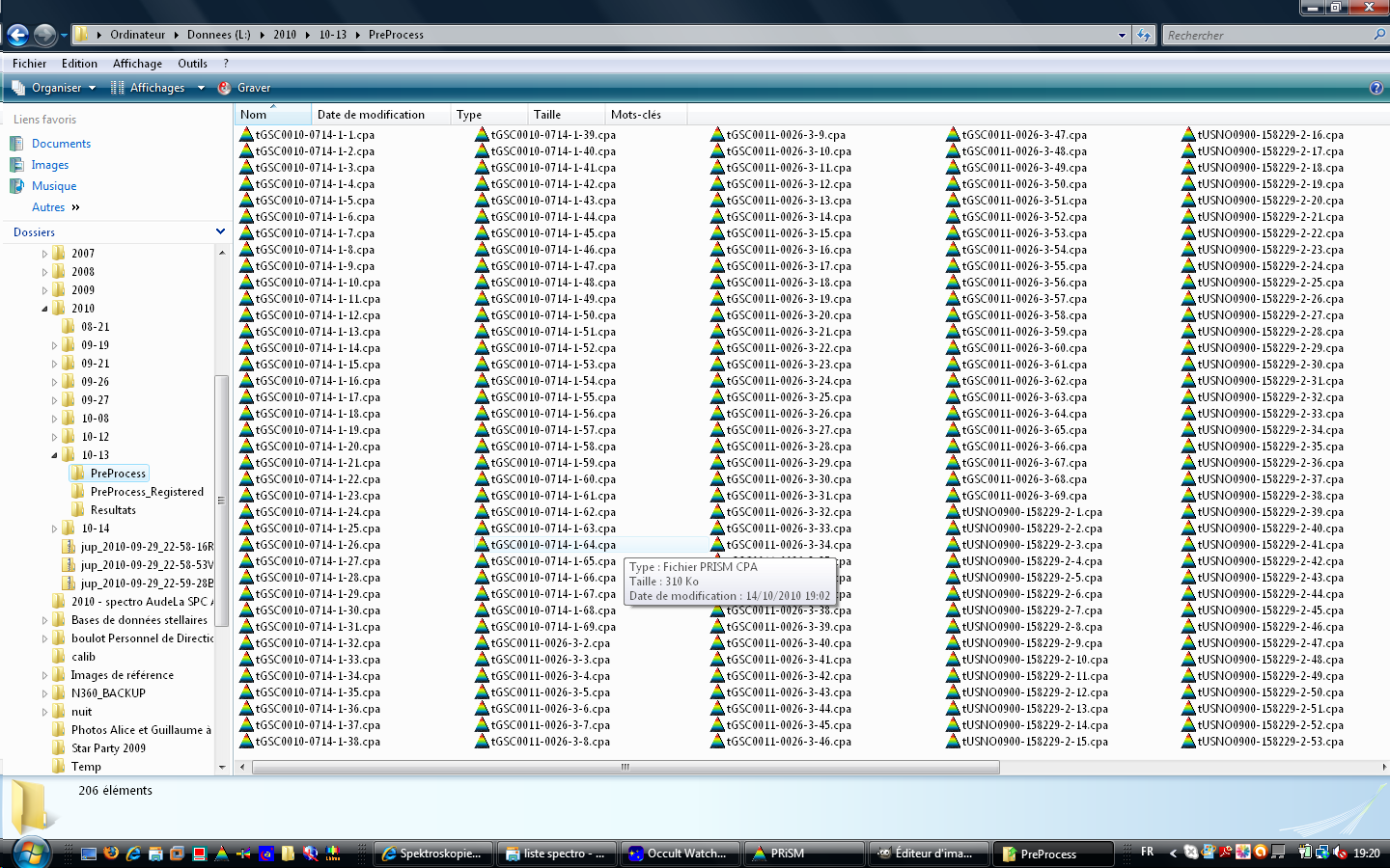

Je n'arrive pas à utiliser cette fonction.
J'ai bien des séries d'images numérotées comme il faut, espacées dans le temps, mais le programme me dit erreur : "la série d'images qui a été fournie dans cette fonction est INVALIDE !"
Si je peux avoir une explication ou un peu d'aide

Fait une copie d'ecran de ta liste d'image.

Voici la copie d'écran demandée.
En espérant que ça passe car je ne suis pas sûr de la manip.
Sinon Cyril, je te l'envoie sur ton FTP si tu veux.

Ton indexation de fichiers en toto-a-b-c-d.cpa avec a b c d comme des chiffres doit poser pb.
essaie en
toto_a_b_c-d.cpa a la place, d etant le numero de ta prise de vue sur le champ considéré.
essaie en

Re: Recherche des astéroïdes
OK, ça marche
Merci beaucoup Cyril
