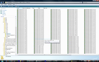

Fait une copie d'ecran de ta liste d'image.

Voici la copie d'écran demandée.
En espérant que ça passe car je ne suis pas sûr de la manip.
Sinon Cyril, je te l'envoie sur ton FTP si tu veux.

Re: Recherche des astéroïdes
Ton indexation de fichiers en toto-a-b-c-d.cpa avec a b c d comme des chiffres doit poser pb.
essaie en
toto_a_b_c-d.cpa a la place, d etant le numero de ta prise de vue sur le champ considéré.
essaie en
OK, ça marche
