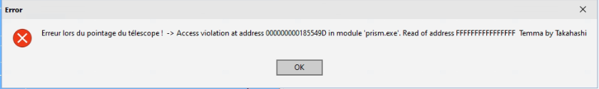

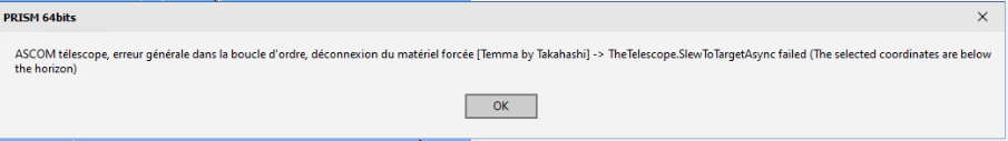

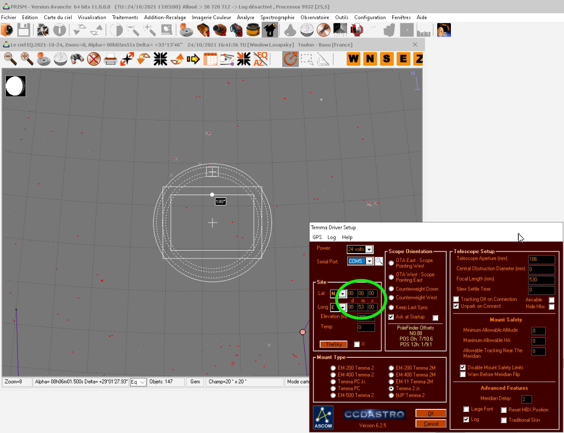

J'ai rencontré le même problème :
J’utilise PRISM 64 bits V11.0.1.4 du 03/11/2021 avec ma monture TAKAHASHI EM200 et le driver ASCOM TEMMA v6.2.6 en 32 bits (https://ccdastro.net/temma.html).
ASCOM Temma driver for Takahashi 32 bits.png (7.65 Kio) Vu 6436 fois
Malheureusement les coordonnées du site passent à 0 et il est par conséquent impossible de pointer un objet car le driver renvoi une erreur de pointage indiquant que l’objet est situé sous l’horizon.
les coordonnées du site sont à 0 sauf les minutes de longitude

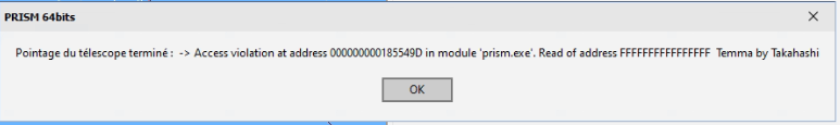

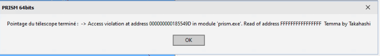

Les erreurs affichées lors d'un pointage sont les suivantes :
