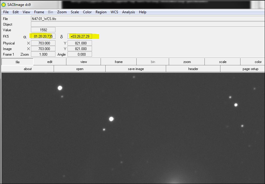

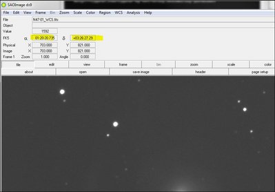

Prism sauve le FITS en WCS, mais ne le lira pas, c'est normal , il faut que je regarde pourquoi mais a l'epoque j'avais une raison, je reviendrais la dessus plus tard.
Je viens essayer avec SAOimage avec un fichier FITS sauvé par Prism et avec l'astrometrie dedans.
Et ca marche ->
Voici l'entete de cette image :
31 : OBJCTRA = '01 20 04.516 ' /Object Right Ascension (J2000)
32 : OBJCTDEC= '+03 25 33.65 ' /Object Declinaison (J2000)
33 : CRVAL1 = 2.00188192470577E+001 /approx coord. in RA
34 : CRVAL2 = 3.42601500263058E+000 /approx coord. in DEC
35 : CRPIX1 = 1092.0 /Centre pixel coordinate in X
36 : CRPIX2 = 736.0 /Centre pixel coordinate in Y
37 : CTYPE1 = 'RA---TAN ' / Projection type
38 : CTYPE2 = 'DEC---TAN ' / Projection type
39 : CUNIT1 = 'DEG ' / Projection type
40 : CUNIT2 = 'DEG ' / Projection type
41 : CRPIX1 = 1091 / Pixel
42 : CRPIX2 = 735 / Pixel
43 : CRVAL1 = 2.00189937964399E+001 / o
44 : CRVAL2 = 2.00189937964399E+001 / o
45 : CD1_1 = -1.73407976606442E-004 / o/pixel
46 : CD1_2 = 0.0 / o/pixel
47 : CD2_1 = 0.0 / o/pixel
48 : CD2_2 = 1.73405696752385E-004 / o/pixel
49 : CDELT1 = 3.02659806857912E-006 /ScaleX in rad/pix
50 : CDELT2 = 3.02659806857912E-006 /ScaleY in rad/pix
Je vois qu'il y a effectivement DEUX fois le couple CRVAL1 / CRVAL2, il faut donc que j'elimine ces deux CRVAL1/CRVAL2 qui sont de trop... je crois qu'on est d'accord ? Apparemment SAO image a l'air de s'en accommoder mais pas les autres logiciels.

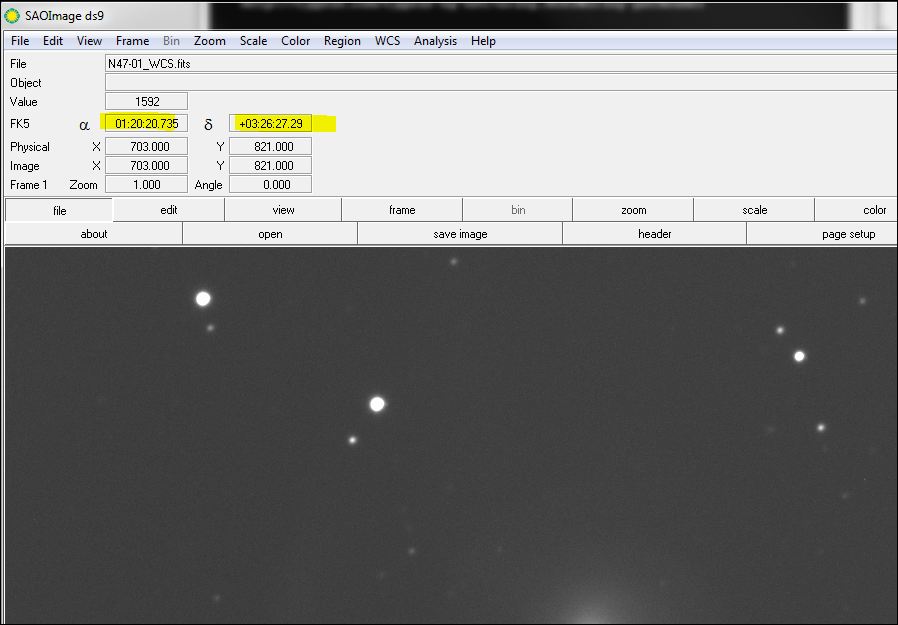

Et ca marche ->
