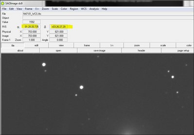

Je viens essayer avec SAOimage avec un fichier FITS sauvé par Prism et avec l'astrometrie dedans.
Et ca marche ->
Voici l'entete de cette image :

Je vois qu'il y a effectivement DEUX fois le couple CRVAL1 / CRVAL2, il faut donc que j'elimine ces deux CRVAL1/CRVAL2 qui sont de trop... je crois qu'on est d'accord ? Apparemment SAO image a l'air de s'en accommoder mais pas les autres logiciels.
