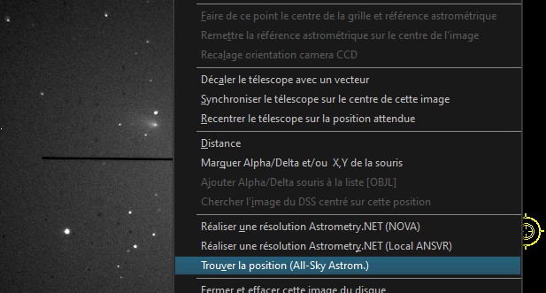

Cependant, j'aimerai me passer d'astrometry.net car en manuel, je trouve que la fonction de plate solve "Trouver la position all sky astrometry" est bien plus rapide et très robuste. Mais je ne trouve pas son équivalent dans les fonctions scripts. Est ce qu'il faut passer par "EtalonAstrometrieAuto" puis "recalibrate" ou cette fonction existe directement ?

Salut Vincent,
Pour le nom du catalogue:
Code : Tout sélectionner
FIND_ALLSKY_POSITION Img MaxStarImg MaxStarCat Field Cat$ Valid
Img : Image
MaxStarImg : entre 60 et 250
MaxStarCat : entre 60 et 250
Field : rayon en degré d'exploration
Cat$ : 'USNO A2' 'GSC-ACT ' 'UCAC 2/3/4' comme la fonction d'astrometrie
Valid : sortie, si cette fonction a reussi (ca prend du temps)
Cat[1]$="GSC-ACT"
Cat[2]$="UCAC_4"
Cat[3]$="NOMAD_V1"
Cat[4]$="USNO_A2"
Cat[5]$="NOMAD_V1_(Internet)"
Cat[6]$="PPXML_(Internet)"
Cat[7]$="GAIA_DR1_(Internet)"
Cat[8]$="Hipparcos_Catalog"
Cat[9]$="SAO_Catalog"
Cat[10]$="BSC_Catalog"
Cat[11]$="Tycho_2_Catalog"
