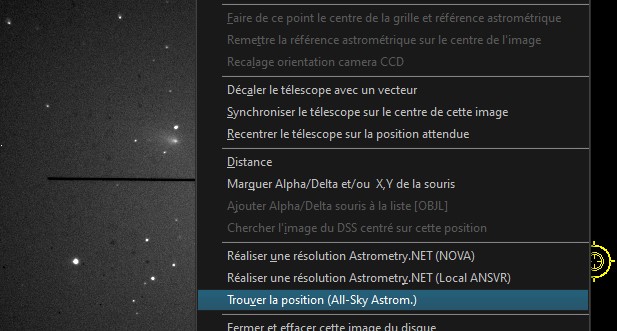

pour l'instant j'arrive à bien connecter les caméras, le télescope/focuser, à déparker (mais je n'arrive pas à déparker à une hauteur/azimut fixe, si vous avez une idée au passage ?), à pointer un champ, à faire l'astrometrie par astrometry.net, et à chercher une étoile de guidage ... .
Cependant, j'aimerai me passer d'astrometry.net car en manuel, je trouve que la fonction de plate solve "Trouver la position all sky astrometry" est bien plus rapide et très robuste. Mais je ne trouve pas son équivalent dans les fonctions scripts. Est ce qu'il faut passer par "EtalonAstrometrieAuto" puis "recalibrate" ou cette fonction existe directement ?

Salut Vincent,
Code : Tout sélectionner
FIND_ALLSKY_POSITION Img MaxStarImg MaxStarCat Field Cat$ Valid
 Img  : Image
 MaxStarImg : entre 60 et 250
 MaxStarCat : entre 60 et 250
 Field : rayon en degré d'exploration
 Cat$  : 'USNO A2' 'GSC-ACT ' 'UCAC 2/3/4' comme la fonction d'astrometrie
 Valid : sortie, si cette fonction a reussi (ca prend du temps)
Pour le nom du catalogue:
Cat[1]$="GSC-ACT"
Cat[2]$="UCAC_4"
Cat[3]$="NOMAD_V1"
Cat[4]$="USNO_A2"
Cat[5]$="NOMAD_V1_(Internet)"
Cat[6]$="PPXML_(Internet)"
Cat[7]$="GAIA_DR1_(Internet)"
Cat[8]$="Hipparcos_Catalog"
Cat[9]$="SAO_Catalog"
Cat[10]$="BSC_Catalog"
Cat[11]$="Tycho_2_Catalog"
