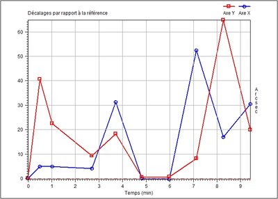

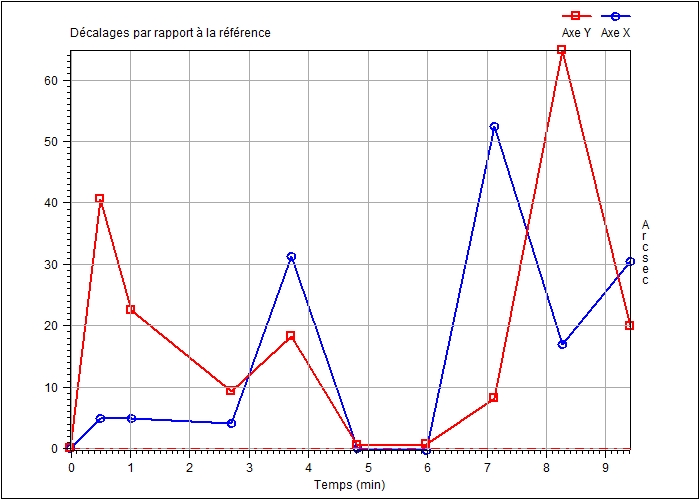

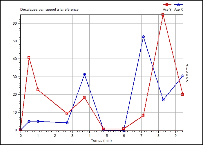

J'ai fait un recalage-addition, par exemple sur la couche bleu, cf fichiers attachés:Cyril Cavadore a écrit :Avec quelles fonctions ?
les décalages sont aléatoires...
L'image résultante est téléchargeable sur https://dl.univ-tlse3.fr/filez/v2kkl
et le log du process:
Image de référence : G:\Astro\observ_2018\2018-10-22\Reel\PreProcess\split\b_t_M15-1.fits
Etoiles de référence trouvées -> 54
G:\Astro\observ_2018\2018-10-22\Reel\PreProcess\split\b_t_M15-2.fits Etoiles de référence trouvées -> 37
G:\Astro\observ_2018\2018-10-22\Reel\PreProcess\split\b_t_M15-3.fits Etoiles de référence trouvées -> 61
G:\Astro\observ_2018\2018-10-22\Reel\PreProcess\split\b_t_M15-4.fits Etoiles de référence trouvées -> 64
G:\Astro\observ_2018\2018-10-22\Reel\PreProcess\split\b_t_M15-5.fits Etoiles de référence trouvées -> 36
G:\Astro\observ_2018\2018-10-22\Reel\PreProcess\split\b_t_M15-6.fits Etoiles de référence trouvées -> 38
G:\Astro\observ_2018\2018-10-22\Reel\PreProcess\split\b_t_M15-7.fits Etoiles de référence trouvées -> 29
G:\Astro\observ_2018\2018-10-22\Reel\PreProcess\split\b_t_M15-8.fits Etoiles de référence trouvées -> 32
G:\Astro\observ_2018\2018-10-22\Reel\PreProcess\split\b_t_M15-9.fits Etoiles de référence trouvées -> 26
G:\Astro\observ_2018\2018-10-22\Reel\PreProcess\split\b_t_M15-10.fits Etoiles de référence trouvées -> 34
G:\Astro\observ_2018\2018-10-22\Reel\PreProcess\split\b_t_M15-2.fits DX=18.01 DY=151.11
G:\Astro\observ_2018\2018-10-22\Reel\PreProcess\split\b_t_M15-3.fits DX=17.81 DY=83.794
G:\Astro\observ_2018\2018-10-22\Reel\PreProcess\split\b_t_M15-4.fits DX=15.148 DY=34.369
G:\Astro\observ_2018\2018-10-22\Reel\PreProcess\split\b_t_M15-5.fits DX=116.22 DY=67.699
G:\Astro\observ_2018\2018-10-22\Reel\PreProcess\split\b_t_M15-6.fits DX=0.071289 DY=1.8661
G:\Astro\observ_2018\2018-10-22\Reel\PreProcess\split\b_t_M15-7.fits DX=-1.4126 DY=1.9432
G:\Astro\observ_2018\2018-10-22\Reel\PreProcess\split\b_t_M15-8.fits DX=195.45 DY=30.173
G:\Astro\observ_2018\2018-10-22\Reel\PreProcess\split\b_t_M15-9.fits DX=63.039 DY=241.65
G:\Astro\observ_2018\2018-10-22\Reel\PreProcess\split\b_t_M15-10.fits DX=113.56 DY=74.068
Terminé!
DX (final-initial) = 193.7 arcsec/h
DY (final-initial) = 126.3 arcsec/h
J'espère que ce sera utile.
Michel
