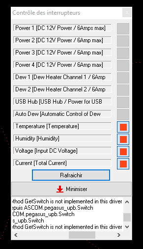

Pegasus Astro Ultimate Power Hub
j'ai un problème avec la gestion des interrupteurs via le driver fourni par Pegasus Astro, UPB Ascom switch : la configuration se passe bien, sélection du driver et du port COM, mais le lancement du contrôle des interrupteurs provoque l'arrêt quasi immédiat de Prism, voir la vidéo https://www.dropbox.com/s/qpae1zx82jf3w ... 5.mp4?dl=0, et le fichier log ci dessous. Ce qui est bizarre c'est qu'il n'y a pas de problème ni avec la petite appli "switch" de Julien Tschäppätt (Elendil Softwares) ni avec MaximDl 6 démo téléchargé pour l'occasion.
[Main]: TU 2018-06-07 14h32m13.032s {34.6 s} : Memory alloc.=34 102 680 Nthread=13
[Main]: TU 2018-06-07 14h32m14.096s {1.0 s} : Memory alloc.=34 102 680 Nthread=13
[Main]: TU 2018-06-07 14h32m15.014s {892.2 ms} : Memory alloc.=34 102 672 Nthread=13
[Main]: TU 2018-06-07 14h32m15.998s {952.3 ms} : Memory alloc.=34 102 896 Nthread=14
[Main]: TU 2018-06-07 14h32m17.032s {982.1 ms} : Memory alloc.=34 102 896 Nthread=13
[Main]: TU 2018-06-07 14h32m18.016s {953.5 ms} : Memory alloc.=34 102 808 Nthread=13
[Main]: TU 2018-06-07 14h32m19.033s {987.2 ms} : Memory alloc.=34 102 808 Nthread=13
[Main]: TU 2018-06-07 14h32m20.046s {962.9 ms} : Memory alloc.=34 102 828 Nthread=15
[Main]: TU 2018-06-07 14h32m21.046s {970.0 ms} : Memory alloc.=34 102 836 Nthread=15
[Main]: TU 2018-06-07 14h32m22.048s {963.7 ms} : Memory alloc.=34 102 836 Nthread=15
[Main]: TU 2018-06-07 14h32m23.034s {956.8 ms} : Memory alloc.=34 102 836 Nthread=15
[Main]: TU 2018-06-07 14h32m24.050s {972.5 ms} : Memory alloc.=34 102 836 Nthread=15
[Main]: TU 2018-06-07 14h32m25.035s {953.7 ms} : Memory alloc.=34 102 808 Nthread=15
[Main]: TU 2018-06-07 14h32m26.038s {967.7 ms} : Memory alloc.=34 102 808 Nthread=15
[Main]: TU 2018-06-07 14h32m27.006s {936.5 ms} : Memory alloc.=34 102 800 Nthread=15
[Main]: TU 2018-06-07 14h32m28.008s {965.1 ms} : Memory alloc.=34 102 808 Nthread=17
[Main]: TU 2018-06-07 14h32m29.010s {959.4 ms} : Memory alloc.=34 102 808 Nthread=17
[Main]: TU 2018-06-07 14h32m30.025s {980.0 ms} : Memory alloc.=34 102 784 Nthread=17
[Main]: TU 2018-06-07 14h32m31.043s {984.0 ms} : Memory alloc.=34 102 784 Nthread=17
[Main]: TU 2018-06-07 14h32m32.045s {955.4 ms} : Memory alloc.=34 102 784 Nthread=17
[Main]: TU 2018-06-07 14h32m33.030s {945.7 ms} : Memory alloc.=34 102 784 Nthread=17
[Main]: TU 2018-06-07 14h32m34.047s {985.5 ms} : Memory alloc.=34 102 784 Nthread=17
[Main]: TU 2018-06-07 14h32m35.033s {955.6 ms} : Memory alloc.=34 102 784 Nthread=17
[Main]: TU 2018-06-07 14h32m36.049s {971.1 ms} : Memory alloc.=34 103 344 Nthread=16
[Main]: TU 2018-06-07 14h32m37.036s {954.3 ms} : Memory alloc.=34 103 344 Nthread=16
[Main]: TU 2018-06-07 14h32m38.053s {974.5 ms} : Memory alloc.=34 103 352 Nthread=16
[Main]: TU 2018-06-07 14h32m38.271s {217.8 ms} : About to start ASCOM switches
[Main]: TU 2018-06-07 14h32m38.287s {16.5 ms} : ASCOM Switch started : ASCOM.pegasus_upb.Switch
[Main]: TU 2018-06-07 14h32m38.287s {827 µs} : ASCOM Switch amount : 8
[Main]: TU 2018-06-07 14h32m38.459s {159.8 ms} : ASCOM switches connected !
[Main]: TU 2018-06-07 14h32m38.459s {5.2 ms} : ASCOM Switch, can write this "Out 1"
[Main]: TU 2018-06-07 14h32m38.459s {852 µs} : ASCOM Switch, can write this "Out 2"
[Main]: TU 2018-06-07 14h32m38.459s {1.7 ms} : ASCOM Switch, can write this "Out 3"
[Main]: TU 2018-06-07 14h32m38.459s {686 µs} : ASCOM Switch, can write this "Out 4"
[Main]: TU 2018-06-07 14h32m38.474s {700 µs} : ASCOM Switch, can write this "Dew 1"
[Main]: TU 2018-06-07 14h32m38.474s {435 µs} : ASCOM Switch, can write this "Dew 2"
[Main]: TU 2018-06-07 14h32m38.474s {395 µs} : ASCOM Switch, can write this "USB Hub"
[Main]: TU 2018-06-07 14h32m38.474s {418 µs} : ASCOM Switch, can write this "Auto Dew"
[Main]: TU 2018-06-07 14h32m38.584s {103.9 ms} : ASCOM switches closed, init completed
[Main]: TU 2018-06-07 14h32m39.018s {424.2 ms} : Memory alloc.=34 155 620 Nthread=26

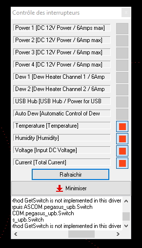

Jean-Louis Tressol

Re: Pegasus Astro Ultimate Power Hub
Quelle version de PRISM svp.
Jean-Louis Tressol
- Messages : 37
- Enregistré le : 01 oct. 2009, 12:12
V 10.3.46.401
V 10.3.46.401
10micron GM1000HPS, Paramount MX+, FSQ85, Newton 10" Axis/Lecleire, Moravian G2-4000
- Messages : 4619
OK.
C'est simple je valide les drivers ASCOM avec le simulateur.
Peux tu essayer STP ?
Si ca marche et que ca plante avec le driver ascom de ce fabriquant, c'est lui qu'il faudra contacter et qu'il arrange son soft.
Prism est gratuit pd plusieurs 10 aines de jours., donc pas d'excuses pour qu'il ne regarde pas.
Ceux qui ecrivent les drivers ascom ne les verifient pas trop.
Cdt,
Cdt,
Jean-Louis Tressol
- Messages : 37
Oui, ça marche avec le ASCOM SwitchV2 simulator driver , avec le switch simulator de base aussi. Je les ai déjà contactés ils sont plutôt réactifs, je leur demande de recharger une license d'essai sur un nouveau PC, ils en ont déjà grillé une. Ils proposent également de se mettre en relation avec toi, es tu OK ?
Merci / Jean-Louis
Merci / Jean-Louis
- Messages : 4619
Oui, pas de probleme.
Cdt,
Cdt,
Jean-Louis Tressol
- Messages : 37
OK, je viens de leur faire passer tes coordonnées. je pense que c'est Evangelos Souglakos qui va te contacter. De leur côté il y a du mieux, ils ont modifié leur driver et Prism ne se ferme plus brutalement. Malgré tout le problème n'est pas encore complètement réglé, il n'est pas possible d'actionner les interrupteurs on/off, les cases sont grisées:
Voilà le lien vers leur driver mis à jour:https://www.dropbox.com/s/mvhk1q729mwsv ... 2.zip?dl=0
