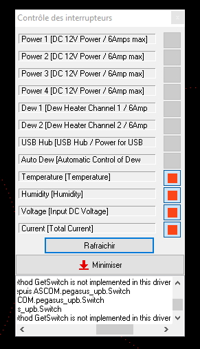

OK, je viens de leur faire passer tes coordonnées. je pense que c'est Evangelos Souglakos qui va te contacter. De leur côté il y a du mieux, ils ont modifié leur driver et Prism ne se ferme plus brutalement. Malgré tout le problème n'est pas encore complètement réglé, il n'est pas possible d'actionner les interrupteurs on/off, les cases sont grisées:
Voilà le lien vers leur driver mis à jour:https://www.dropbox.com/s/mvhk1q729mwsv ... 2.zip?dl=0

Ok, mais sans le materiel lui meme, je ne vois pas comment je peux faire...
