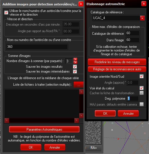

Voici la configuration que j'utilise:

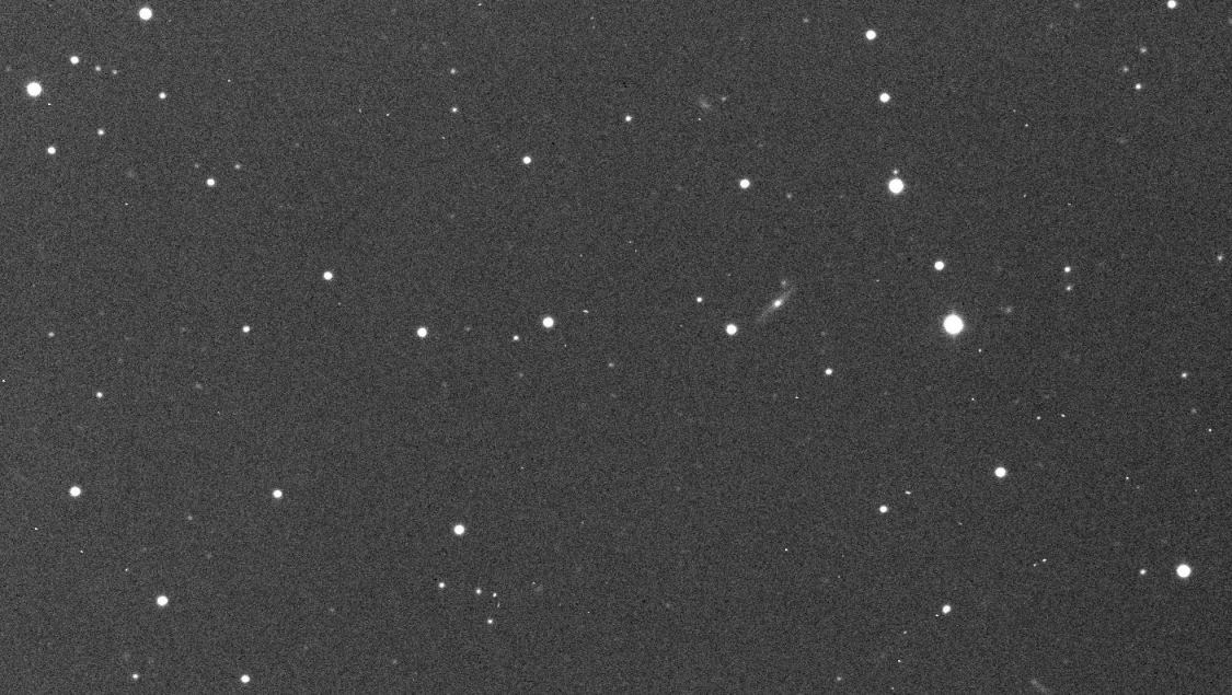

L'image résultat:

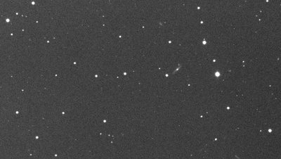

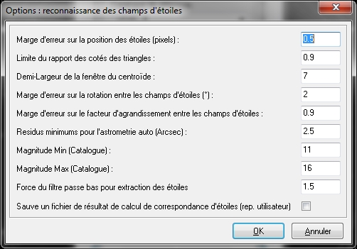

Voici l'écran de la reconnaissance des champs d'étoiles:
Léandre, c'est quoi ta config de ce dialogue ?

Marc, as-tu fait varier le nombre d'étoiles catalogue et image ? Ainsi que le polynome ?
Essaye avec Catalogue Réf. 60, Images 30, et Poly. de 1.
Sinon, autre chose, faire varier ton rayon de mesure, la mag (mini : 6, max. 19) et la saturation de base.
Bien à toi.
JFS
Messages : 1322
Re: Problème sur Addition pour objets mobiles
Soulier jf a écrit :Marc, as-tu fait varier le nombre d'étoiles catalogue et image ? Ainsi que le polynome ?
Avec ces modifications, j'ai toujours le même problème (ce qui me rassure car ce réglage marche très bien pour la résolution astrométrique).
Soulier jf a écrit : Sinon, autre chose, faire varier ton rayon de mesure, la mag (mini : 6, max. 19) et la saturation de base.
Avec min:6 et max:19 et le réglage précédent, toujours le problème.
JF, tu as réussi à faire l'addition avec les images que j'ai mis en partage ?
