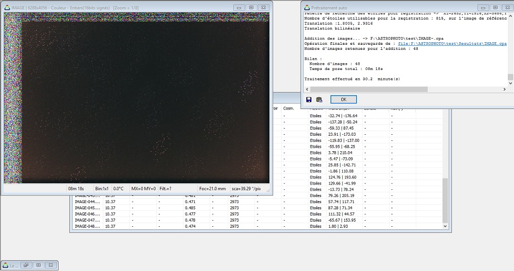

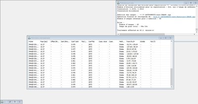

je suis incapable d'avoir un résultat lors du prétraitement.
les images ne sont jamais aligné correctement ils sont tout décaler pourtant je suis les tuto a la lettre.
les images sont prises avec apn Canon T7i

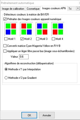

Il faudrait une capture de l'onglet "Image Couleur APN" du dialogue du menu Traitements / Prétraitement / Enlever Offset, Noir, Flat (Série d'images) + Addition

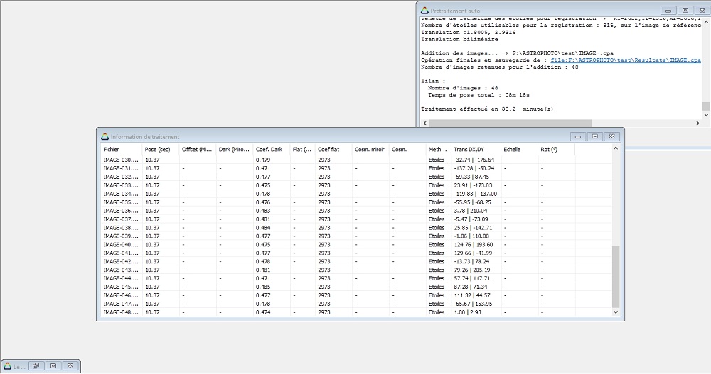

Dans le résultat, tu as des décalages de plus de 150 pixels entre chaque image, c'est beaucoup. Tu as guidé ?

voila un lien Dropbox pour les image: https://www.dropbox.com/sh/fv1au3m2uw8j ... 3rmla?dl=0
et le print screen j'ai essayer avec tout les séries de photo que j'ai fait et toujours le meme résultat.
Merci de votre aide

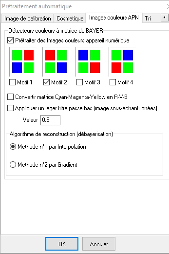

Messages : 1320
Re: APN Image décalé
Dans le prétraitement, dans l'onglet Recalage / Registration, essaye la méthode par Intercorrélation.
Voici ce que cela donne avec les images que tu as partagé.
Je n'ai pas utilisé tes flats. Je ne suis pas certain qu'ils soient bons. Il n'y a pas beaucoup de dynamique.
Je ne comprends pas d'ailleurs pourquoi tu as des bandes noires à gauche et en haut sur les images et sur les flats.
