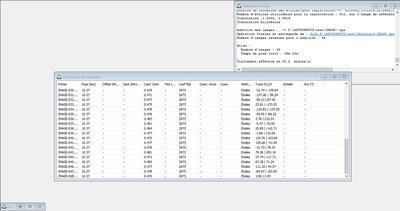

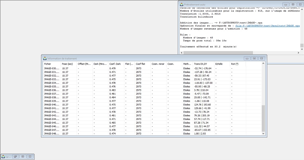

Bonjour après plusieurs jours d'essais avec plusieurs séries de photo je suis incapable d'avoir un résultat lors du prétraitement.
les images ne sont jamais aligné correctement ils sont tout décaler pourtant je suis les tuto a la lettre.
les images sont prises avec apn Canon T7i traité avec prism V.10
merci

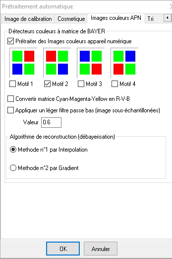

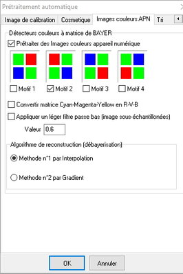

Il faudrait une capture de l'onglet "Image Couleur APN" du dialogue du menu Traitements / Prétraitement / Enlever Offset, Noir, Flat (Série d'images) + Addition
Et peut-être une ou deux images brutes à pouvoir télécharger.
Dans le résultat, tu as des décalages de plus de 150 pixels entre chaque image, c'est beaucoup. Tu as guidé ?

et le print screen j'ai essayer avec tout les séries de photo que j'ai fait et toujours le meme résultat.
Merci de votre aide
Merci de votre aide

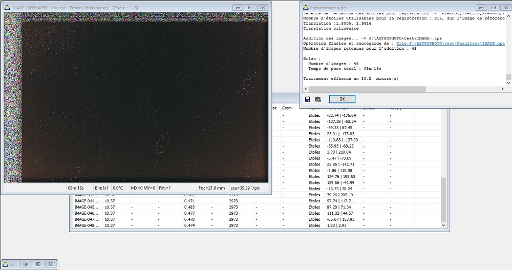

Dans le prétraitement, dans l'onglet Recalage / Registration, essaye la méthode par Intercorrélation.
Voici ce que cela donne avec les images que tu as partagé.
Je n'ai pas utilisé tes flats. Je ne suis pas certain qu'ils soient bons. Il n'y a pas beaucoup de dynamique.
Je ne comprends pas d'ailleurs pourquoi tu as des bandes noires à gauche et en haut sur les images et sur les flats.

j'ai essayer tout les méthodes et toujours le meme problèmes sauf quand je traite 4 a 5 photo plus que ca tout est décaler .
je me demande pourquoi l'échelle n'est jamais la meme ? et pour les bandes noir je cherche toujours.
merci
