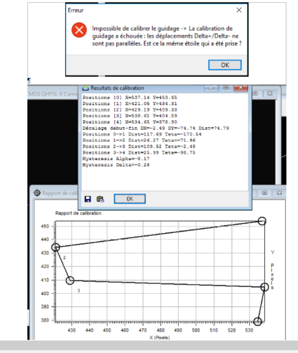

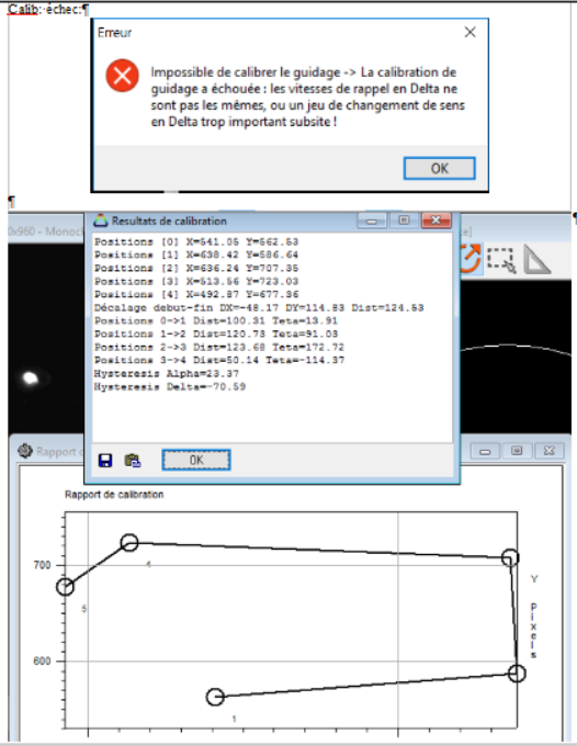

Je n'arrive pas à faire la calibration de l'autoguidage. J'ai à chaque fois un message d'erreur ( voir fichier joint)
Setup: EQ6 + C9 + QHY5LII
Les essais sont faits sur des étoiles basses sur l'horizon: -15° à 0°.
Durée des mouvements: 30s
Quel peut-être le problème?
JJ Broussat
JJ Broussat

EQ6 ... un problème mécanique on dirait..
Augmenter les temps de calibration pour voir ou la vitesse de rattrapage.

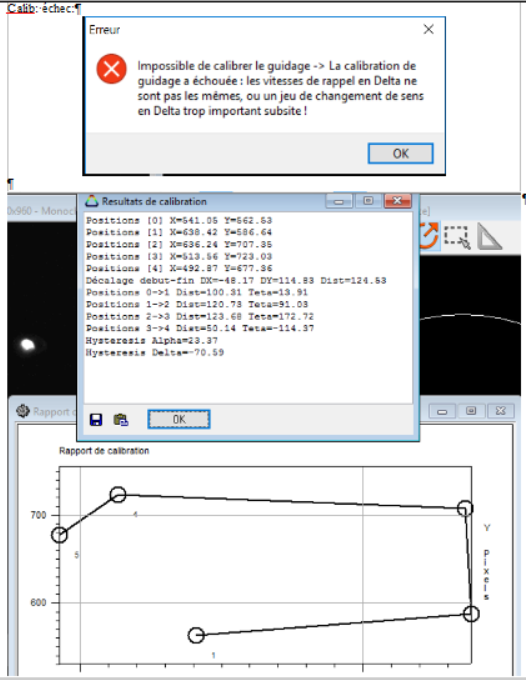

Je me joint à cette conversation car il semblerait que j'ai presque le même souci ... mais aimerais avoir une confirmation.
Mon matériel se compose comme suit:
monture 10micron GM2000HPS
SBIG STT8300M avec guider integré
TOA 150B avec flatner/reducteur
focale résultante 840mm
Lorsque je lance la calibration pour l'autogidage, la procédure fonctionne corectement ( selection d'une étoile manuellement) mais il m'est imposible de valider la calibration:
Il semblerait que l'étoile sélectionée ne se déplace pas sufisament ...!!!
En fait, elle ne se déplace que de quelques pixcels et je ne ferme pas le losange...
J'ai essayé d'augmenter le temps de déplacement ( 10" par défaut) j'usque à 01 minute dans les deux axes... le même probléme...
Pourtant quand je pose plus de 180" les étoiles s'ovalisent...
J'ai réglé la monture par la méthode de KING...
Une idée, besoin d'infos supplémentaires...?
Patrick ZOYO
Patrick ZOYO

Bonjour Cyril
Pourais-je avoir un retour sur mon soucis de calibration pour l'auto guidage
je vois dans differente discution que ce probleme est fréquent
Sur le tuto "https://www.youtube.com/watch?v=AWY3LIiejYY" tout marche du premier coup ... c'est bien ... sauf que pour moi et d'autres ... ça ne fonctionne pas
Voir mes commentaires plus haut.
Patrick ZOYO
Patrick ZOYO

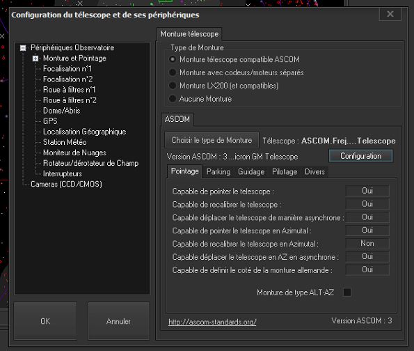

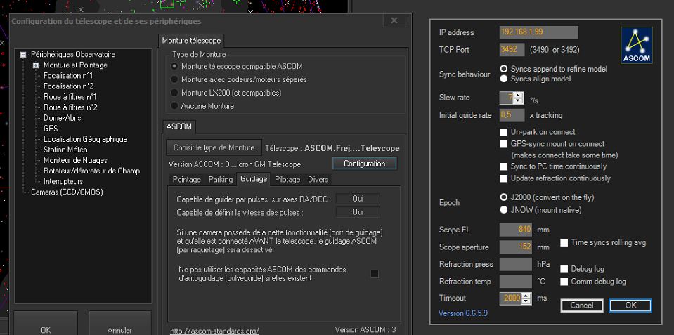

- Messages : 4600
Re: Pb calibration autoguidage
D'apres ce que je lis, la commande des axes ne se fait pas.
Par quel moyen tu les commandes ?

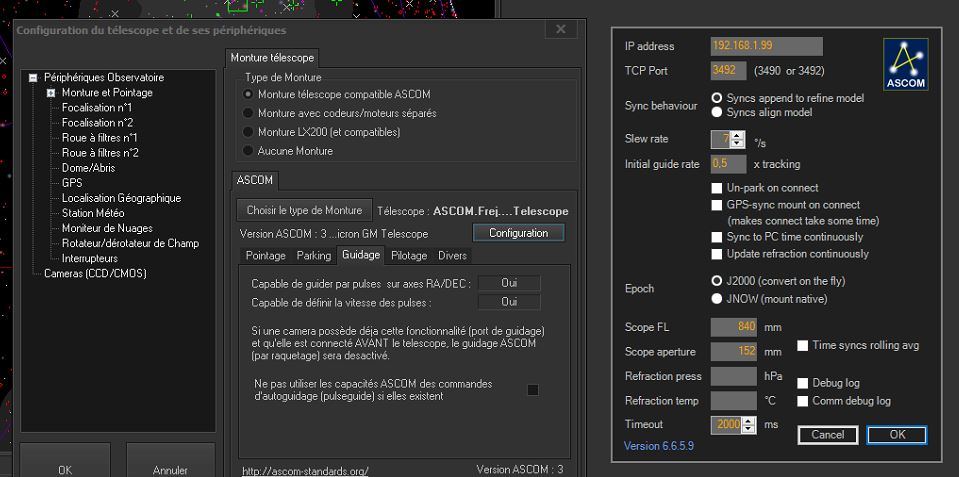

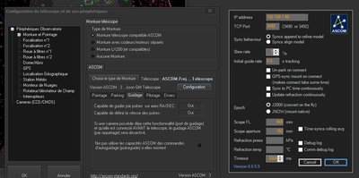

- Messages : 64
- Enregistré le : 17 nov. 2013, 15:10
Bonjour Cyril
Voir les sreen shoot ... et pas de cable pour la liason sur le port ST4 , peut être que c'est là que le bas blaisse...
je fait comme ça, sans cable autoguidage, avec une EQ6 maison... et ça corrige... mais on est là pour ne parler que de PRISM...
Cdlt
Patrick ZOYO
Cdlt
Patrick ZOYO
- Messages : 4600
Et si tu essaies avec le driver ASCOM de 10micron ?
- Messages : 64
Bonjour Cyril
Et bien je pensais travailler avec le driver ASCOM de 10Micron ???
Ou est-ce que je pourrais me le procurer ...? sur le web 10Micron rien a ce sujet...
Il ne me semble pas avoir eut de CD avec ma monture achetee chez Optique Unterlinden...? je vais les contacter en paralelle.
Et du coup c'est pour ca que j'ai telecharge ce driver dispo sur le web...
cdlt
Patrick ZOYO
cdlt
Patrick ZOYO
