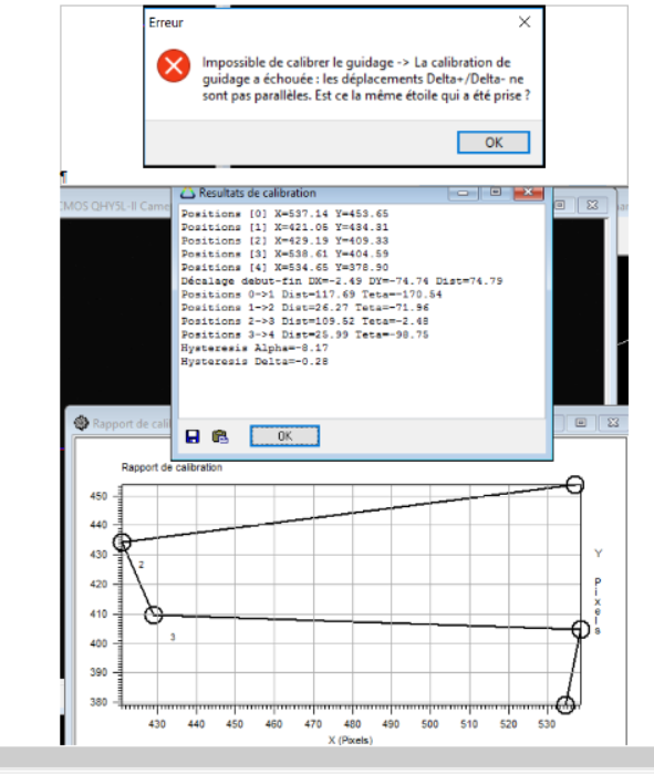

Je n'arrive pas à faire la calibration de l'autoguidage. J'ai à chaque fois un message d'erreur ( voir fichier joint)
Setup: EQ6 + C9 + QHY5LII
Les essais sont faits sur des étoiles basses sur l'horizon: -15° à 0°.
Durée des mouvements: 30s
Quel peut-être le problème?

EQ6 ... un problème mécanique on dirait..
Augmenter les temps de calibration pour voir ou la vitesse de rattrapage.

Lorsque je lance la calibration pour l'autogidage, la procédure fonctionne corectement ( selection d'une étoile manuellement) mais il m'est imposible de valider la calibration:
Il semblerait que l'étoile sélectionée ne se déplace pas sufisament ...!!!
En fait, elle ne se déplace que de quelques pixcels et je ne ferme pas le losange...
J'ai essayé d'augmenter le temps de déplacement ( 10" par défaut) j'usque à 01 minute dans les deux axes... le même probléme...
Pourtant quand je pose plus de 180" les étoiles s'ovalisent...
J'ai réglé la monture par la méthode de KING...
Une idée, besoin d'infos supplémentaires...?

j'ai aussi le même problème avec mon EQ6.
guidage avec une QHY5L sur une lunette guide de 314mm
les étoiles se déplacent très peu, et le parallélogramme n'est jamais fermé.
du coups j'augmente le temps de la procédure et monte aussi a presque une minute.
je met cela sur la qualité de la monture... mais peut être me tromp-je

- Messages : 4621
Re: Pb calibration autoguidage
D'apres ce que je lis, la commande des axes ne se fait pas.
Par quel moyen tu les commandes ?

Bonjour Cyril
Voir les sreen shoot ... et pas de cable pour la liason sur le port ST4 , peut être que c'est là que le bas blaisse...
je fait comme ça, sans cable autoguidage, avec une EQ6 maison... et ça corrige... mais on est là pour ne parler que de PRISM...

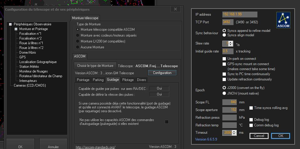

Et si tu essaies avec le driver ASCOM de 10micron ?
Patrick ZOYO
- Messages : 64
- Enregistré le : 17 nov. 2013, 15:10
Bonjour Cyril
Et bien je pensais travailler avec le driver ASCOM de 10Micron ???
Ou est-ce que je pourrais me le procurer ...? sur le web 10Micron rien a ce sujet...
Il ne me semble pas avoir eut de CD avec ma monture achetee chez Optique Unterlinden...? je vais les contacter en paralelle.
Et du coup c'est pour ca que j'ai telecharge ce driver dispo sur le web...
cdlt
Patrick ZOYO
cdlt
