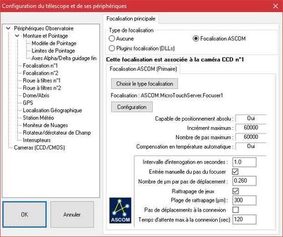

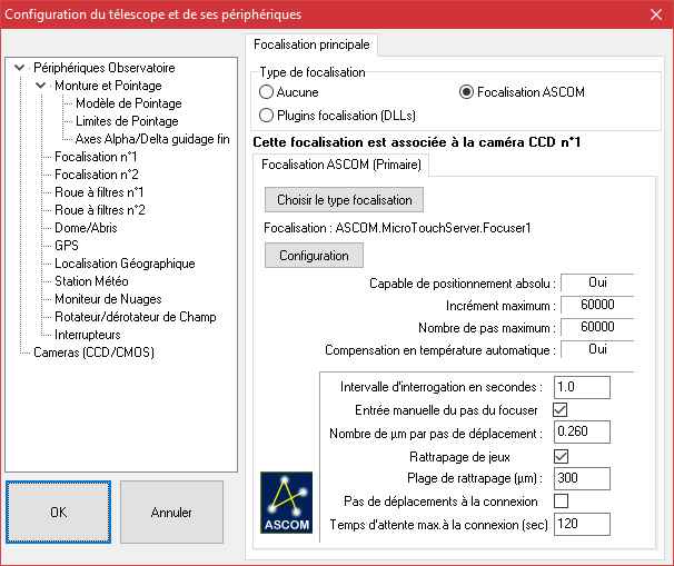

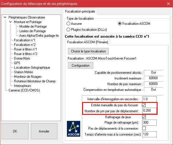

Je n'arrive pas à conserver la configuration de "Focalisation n°1".
Après avoir rentré les données et cochés les bonnes cases, je démarre le "Télescope" et tout va bien :

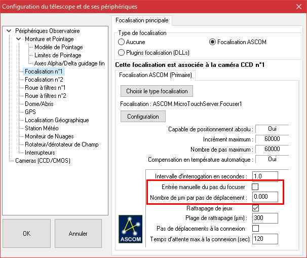

Je coupe la connexion et quitte Prism. Après le redémarrage de Prism la configuration s'est légèrement modifiée :

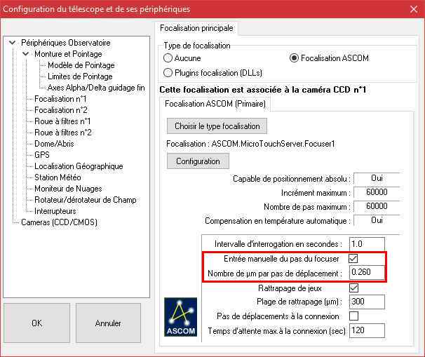

Si, uniquement, je coche la case "Entrée manuelle du pas focuser", je retrouve la configuration initiale. Tout va bien, test OK :

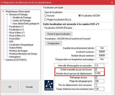

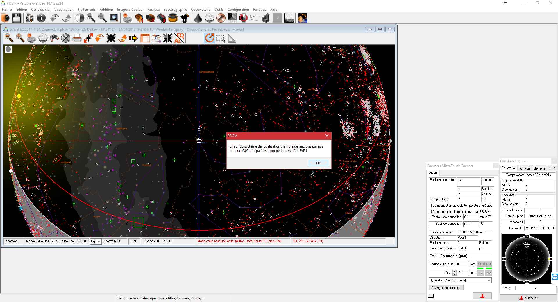

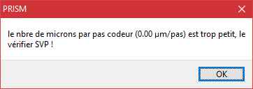

Au bout de plusieurs (variable) redémarrages de Prism, la configuration est perdue. En démarrant de "Télescope" j'obtiens les erreurs suivantes :
Erreur FOC 02.jpg (6.14 Kio) Vu 17984 fois
Je suis alors obligé de cocher à nouveau la case "Entrée manuelle du pas focuser" et de rentrer la valeur 0.26 dans "Nombre de µm par pas de déplacement :".

Extrait de mon setup :
C 'est le driver de mon focuser qui est en version 5.2 (la dernière fonctionnelle).
Comme dit dans mon précédent post, le nombre de fois que Prism se lance avant le plantage est aléatoire mais avec un strict minimum de 2 fois, on remarque que la case "Entrée manuelle du pas focuser" est décochée. J'avais remarqué ce défaut dans la version d'évaluation de Prism v9, un mois avant la parution de la version de Prism v10 française, puis enfin l'achat d'une licence version avancée (c'est un très bon choix ;)).

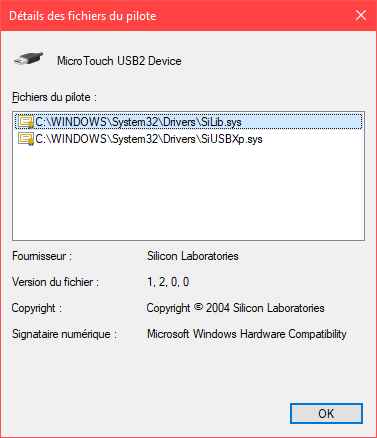

Peux-tu rajouter une copie d'écran de la configuration de ton driver ASCOM ?
Avatar du membre
Philippe Fabre
Messages : 75
Re: Configuration focuseur capricieux
Message par Philippe Fabre »
Bonjour Patrice,

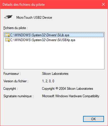

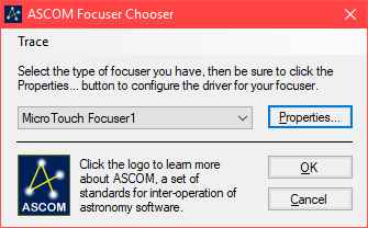

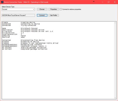

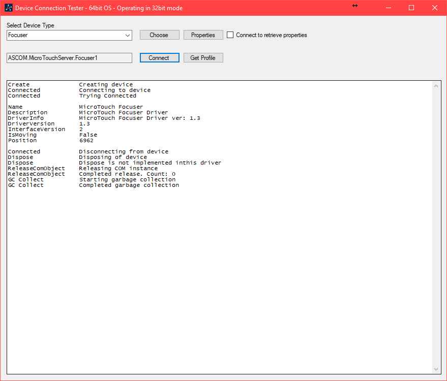

Merci d'essayer de trouver une solution. Je te joins les copies écran.
Propriété du driver :
Configuration ASCOM - Choix du focuser :
Configuration ASCOM - Choix du port :
Configuration ASCOM - Test du focuseur ASCOM :
Si cela peut aider.
