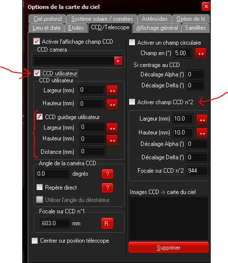

je suis nouveau sous PRISM v10.
Travaillant à forte focale avec un diviseur optique, j'ai vraiment besoin de pouvoir faire s'afficher le champ du capteur de ma CCD de guidage.
J'ai souvent vu des exemples avec le champ du capteur affiché entre 2 cercles autour du capteur de la CCD imageur.. mais je n'arrive pas à trouver comment paramétrer Prism pour avoir ce type d'affichage. (simplement trouver afficher le capteur mais comment être sur de son positionnement et les 2 cercles ?
ma CCD imageur est un 16803
ma CCD de guidage est une lodestar X2...
Merci d'avance pour vos lumières
Didier

j'ai regardé toutes les vidéos, mais seuls les aspects concernant la caméra d'acquisition sont détaillés, pour la Cam de guidage il n'y a rien permettant de savoir où elle se trouve, quelle orientation et donc comment la paramétrer en affichage... (2 vidéos montrent une SBIG avec capteur guidage intégré et celui mon trant le guidage avec 2 Caméras différentes pour guidage et acquisition ne montrent en rien le paramétrage de l'affichage du champ de la CCD de guidage.
Rien trouvé non plus dans l'aide en ligne (sauf comment régler sa position - mais comment la déterminer ?) ni sur la doc présente sur le site US.

Il faut mettre un capteur de guidage 'utilisateur' et tu peux mettre n'importe quel taille de camera.

ha.. merci ! j pensais que cette option ne servait que pour le capteur principal .
