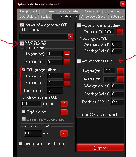

Travaillant à forte focale avec un diviseur optique, j'ai vraiment besoin de pouvoir faire s'afficher le champ du capteur de ma CCD de guidage.
J'ai souvent vu des exemples avec le champ du capteur affiché entre 2 cercles autour du capteur de la CCD imageur.. mais je n'arrive pas à trouver comment paramétrer Prism pour avoir ce type d'affichage. (simplement trouver afficher le capteur mais comment être sur de son positionnement et les 2 cercles ?

Il faut mettre un capteur de guidage 'utilisateur' et tu peux mettre n'importe quel taille de camera.
- Messages : 6
- Enregistré le : 18 janv. 2017, 02:44
Re: affichage du champ du capteur de guidage
ha.. merci ! j pensais que cette option ne servait que pour le capteur principal .
