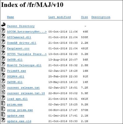

J'ai un PC avec Prism 10 dans un observatoire sans internet et je souhaiterais connaitre les fichiers à recopier lors d'une mise à jour.
Cette question avait été posée en 2009 mais avec la nouvelle configuration de Prism 10, la solution proposée n'est peut être plus la même!
Merci d'avance
Philippe

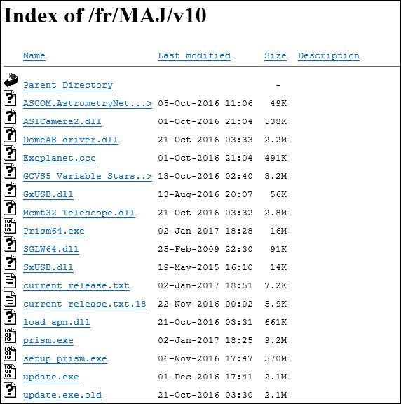

Re: Mise à jour sans Internet
Oui c'est possible, avec une simple manipulation de fichiers
Il faut prendre les fichiers un a un ici
http://www.prism-astro.com/fr/MAJ/v10/
et remplacer ces fichiers dans
c:\program files\prism_v10
pour la version 64 bits de PRISM
c:\program files (x86)\prism_v10
pour la version 32 bits de PRISM
