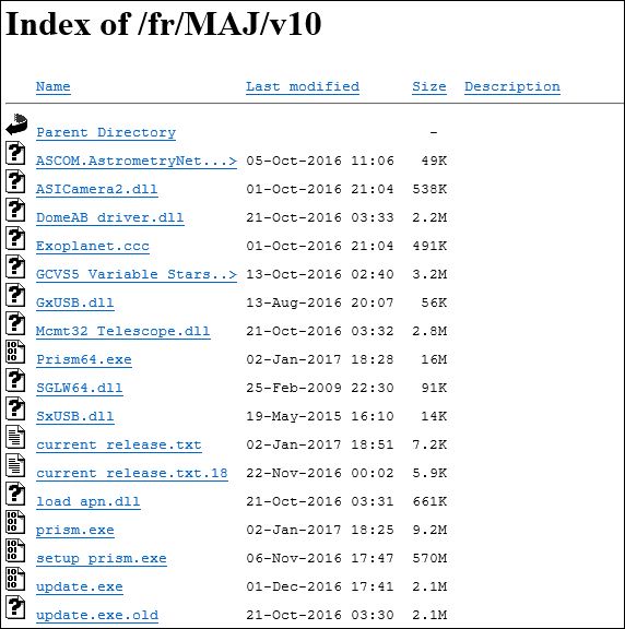

Oui c'est possible, avec une simple manipulation de fichiers
Il faut prendre les fichiers un a un ici
http://www.prism-astro.com/fr/MAJ/v10/
et remplacer ces fichiers dans
c:\program files\prism_v10
pour la version 64 bits de PRISM
c:\program files (x86)\prism_v10
pour la version 32 bits de PRISM
