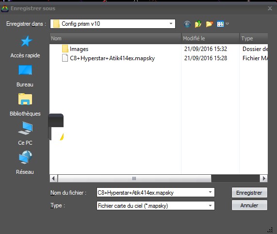

Lors de modification(s) dans la Carte du Ciel, un ré-enregistrement direct n'est pas possible et provoque une erreur avec un message tronqué :
Erreur01-01 : Impossibilité de ré-enregistrer CdC
Erreur01-02 : Impossibilité de ré-enregistrer CdC

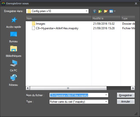

Après avoir cliqué sur "Enregistrer" en laissant l'extension ".mapsky" provoque une erreur d'erreur ;)
Erreur01-03 : Impossibilité de ré-enregistrer CdC

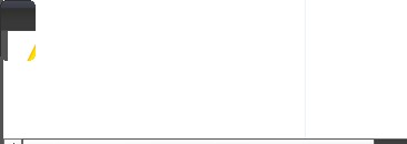

L'erreur ne s'affiche qu'en très petite partie (tronquée) :
Erreur01-04 : Impossibilité de ré-enregistrer CdC
La seule façon de quitter proprement est d'appuyer sur la touche "Entrer" du clavier.

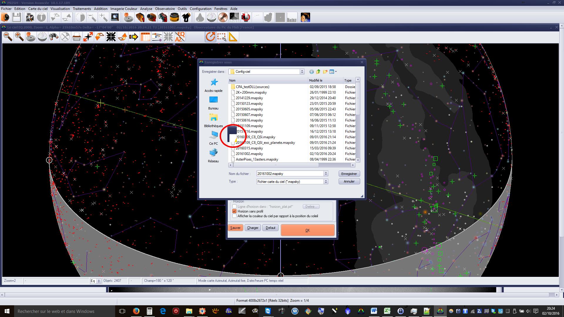

Je confirme le problème identique sur ma configuration. J'ai entouré le bug en rouge dans la copie d'écran ci-dessous. On ne peut donc pas enregistrer dans un fichier existant, pour solutionner le problème il faut donc créer un nouveau fichier de configuration du ciel.
Sauvegarde impossible.

Cette espece de fenetre qui n'apparait pas est en fait un message d'erreur qui apparaît mal.
C'est du au "style" graphique qui gerent pas bien ce type de fenetre, c'est pour sur un bug qui provient de la librairie que j'utilise, et dont je n'ai pas le code source helas...
J'espere que la société qui fait le compilateur va faire un "fix" a ce bug ... sinon, il faut revenir au style graphique windows classique pour voir le message.

Bonjour Cyril et Philippe,
Effectivement avec l'aspect n°8 il y a un bug d'affichage d'une fenêtre de dialogue Windows. En revenant sur l'aspect "Normal Windows" on obtient bien la fenêtre "Confirmer l'enregistrement".
