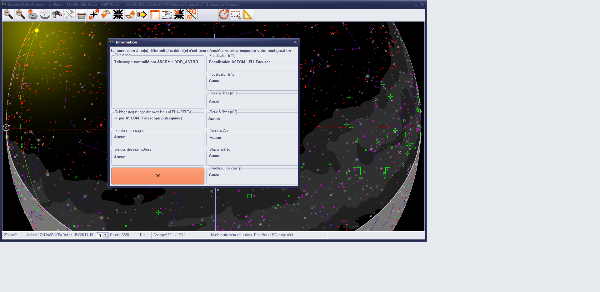

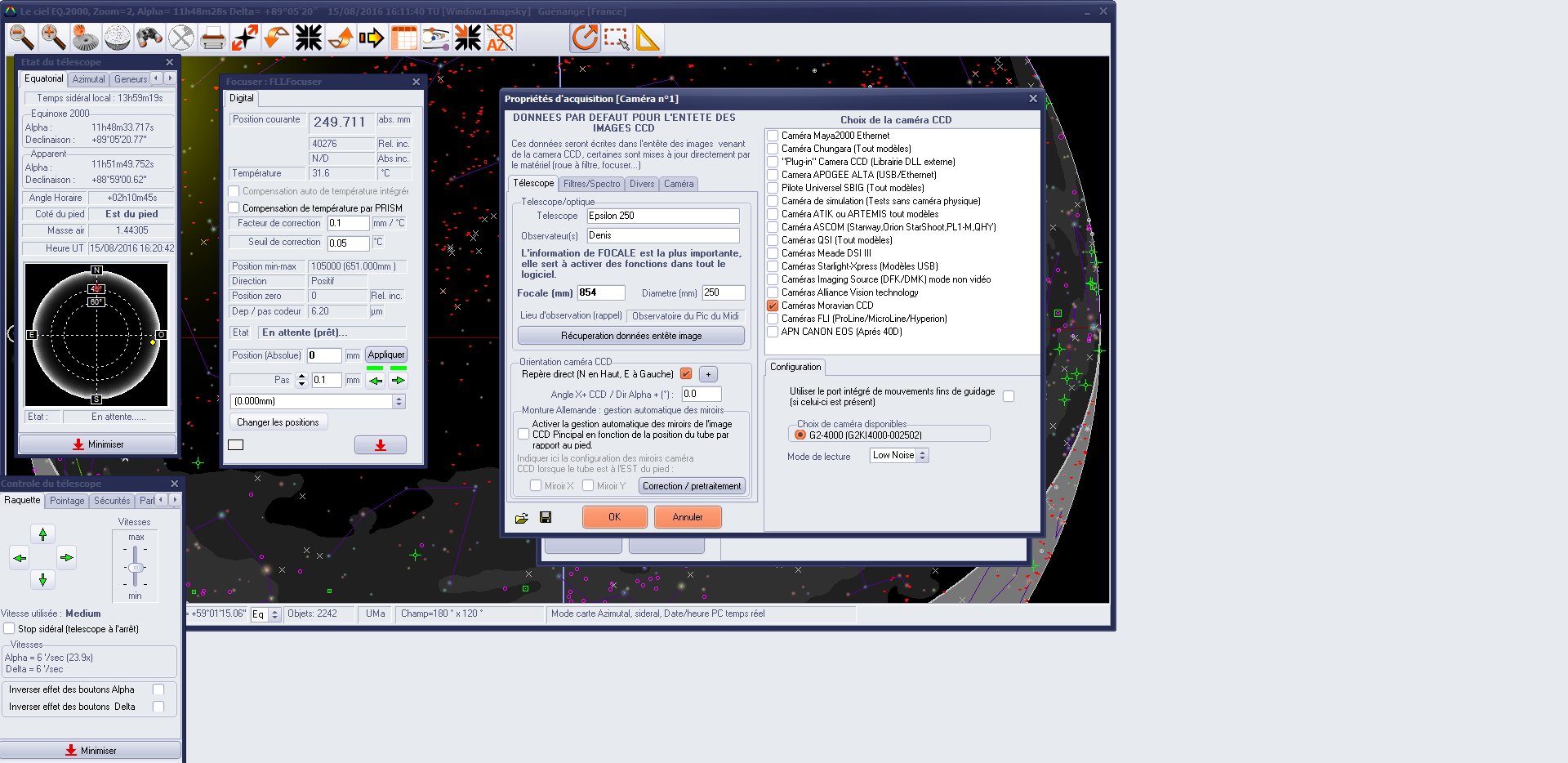

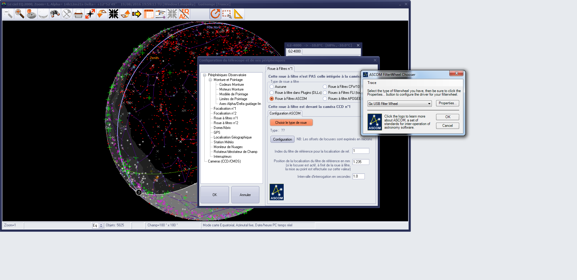

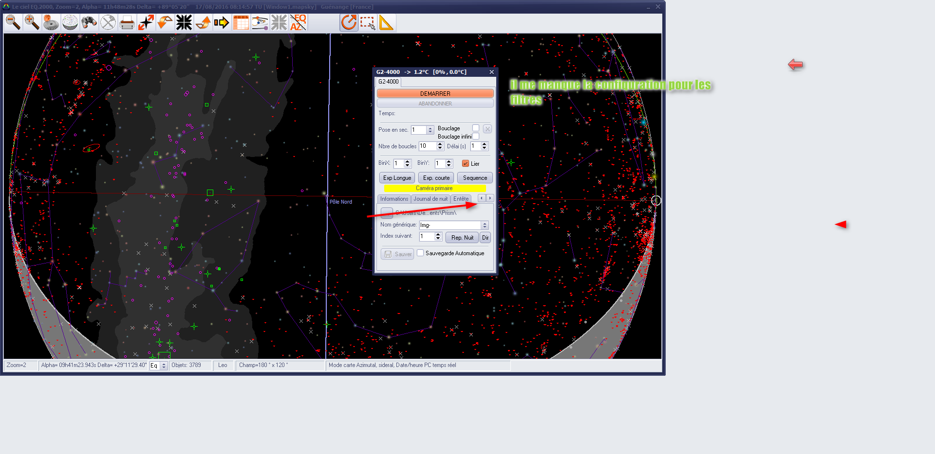

Nouveau sur le site, suite à la Maj. de version 9 à la 10 avancée le 12/08/2016,dans prism, quant j'ouvre la camera n°1, il me manque dans le panel de la roue a fitres,autrement la caméra fonctionne bien, ainsi que la monture avec le le focuser, voici ma configuration, j'ai mie les dernier driver.
Ci-joint quelques copie d'écran.

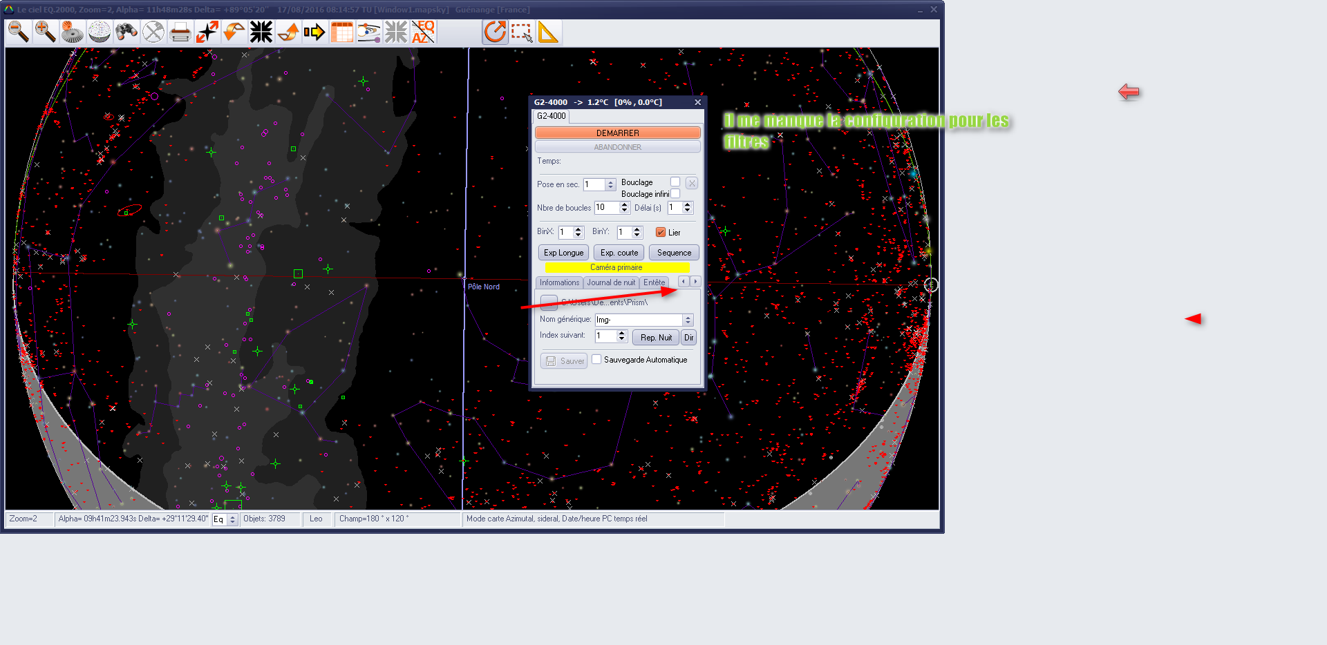

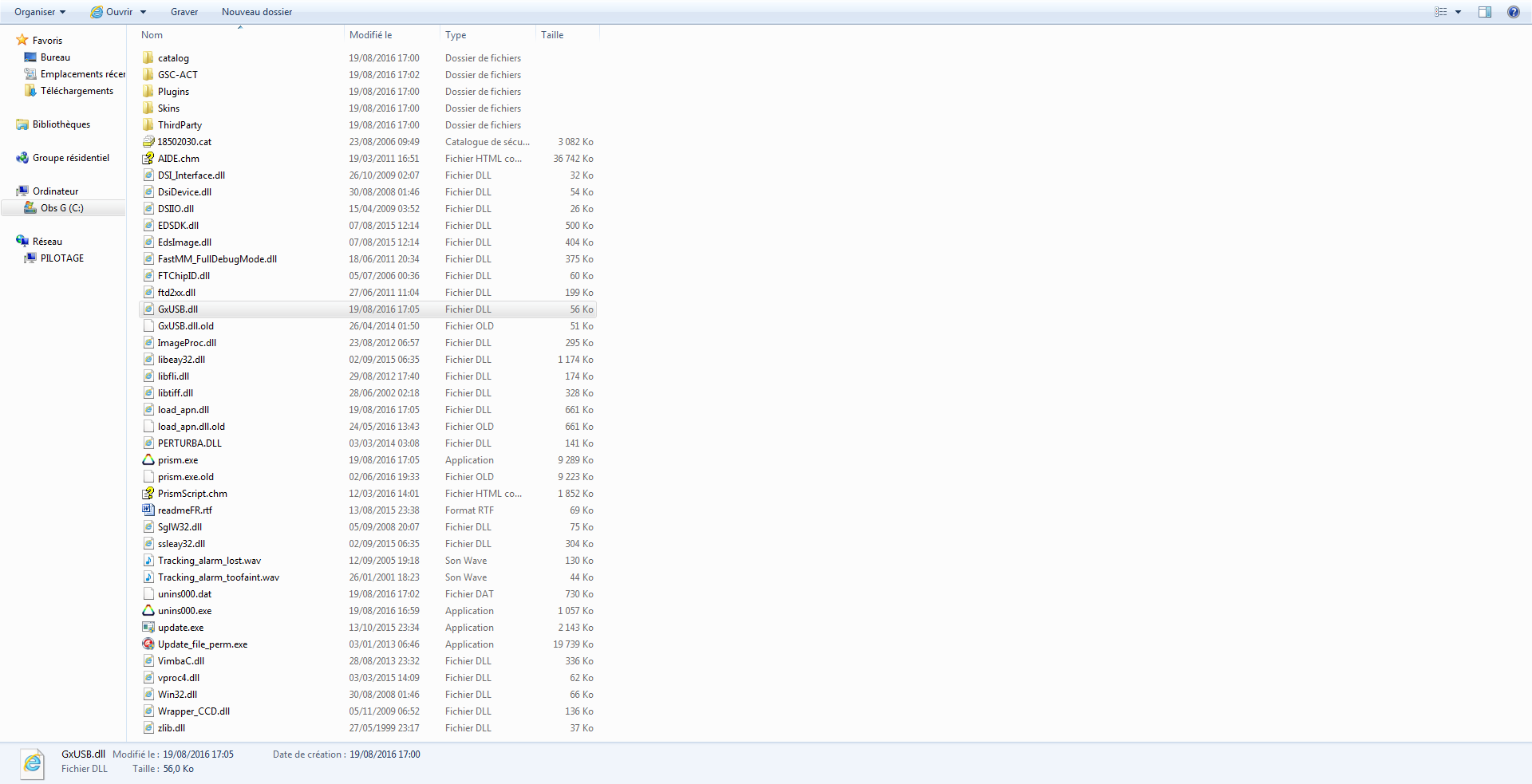

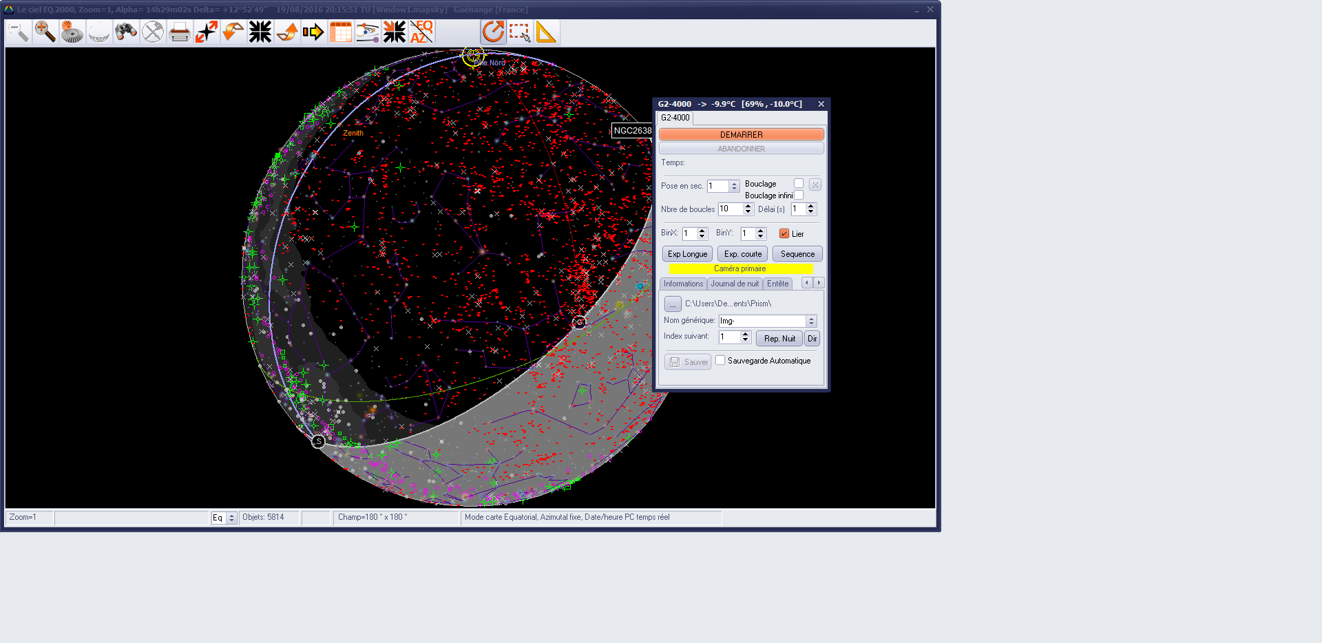

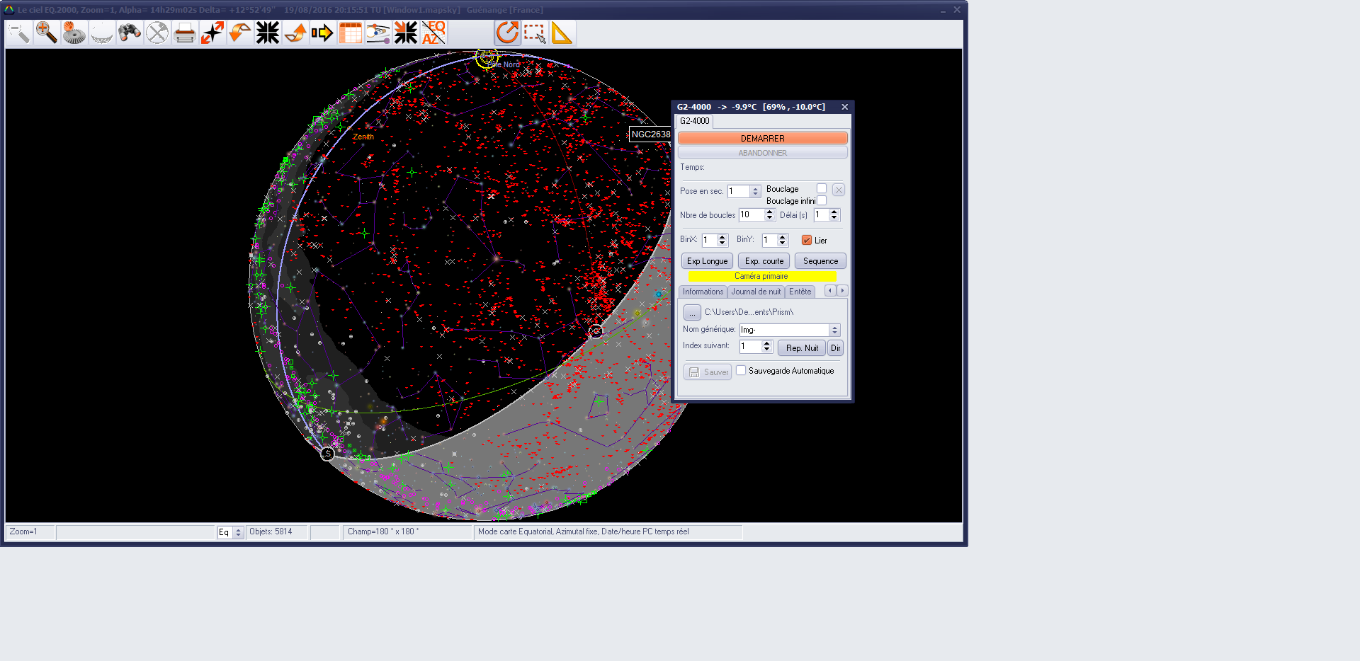

J'ai donc fait la Maj de Prism 10.1.16 est toujours les même Pb impossible de voir le panel de la roues a filtre, il Ya juste la ccd pas de roue a filtre de visible,j'ai réinstallée Prism. Quant je mes le pc en route la tourelle s'initialise bien la camera est visible dans Prism, mais le panel pour la configurations des filtres est invisibles.Quelque copie d'écran.

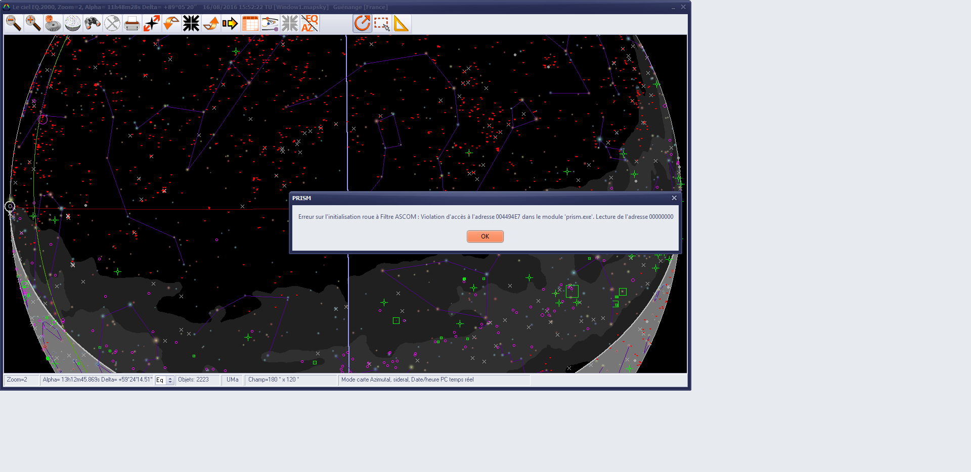

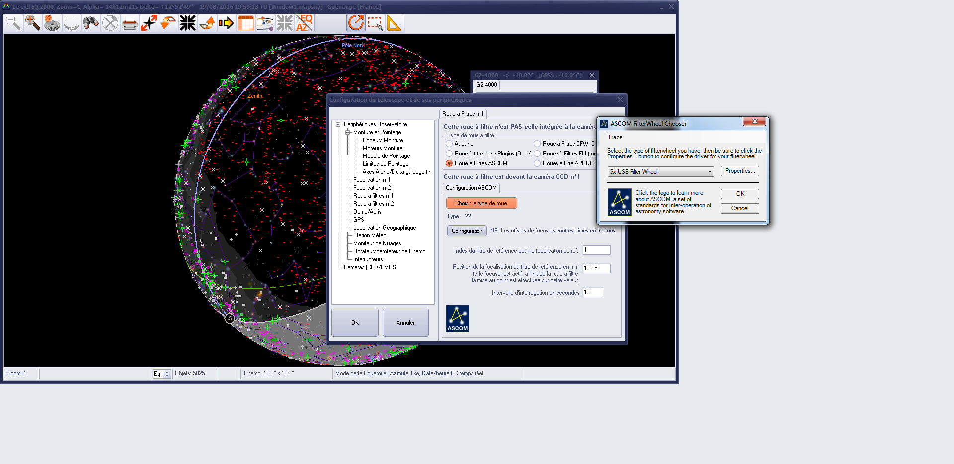

J'ai fait comme tu ma die, Observatoire/contrôle de la roue a filtre, impossible d'ouvrir la roue a filtre elle est gris est non détectée.
J'ai regardée dans l'ancienne version de prism9 elle est en couleur.

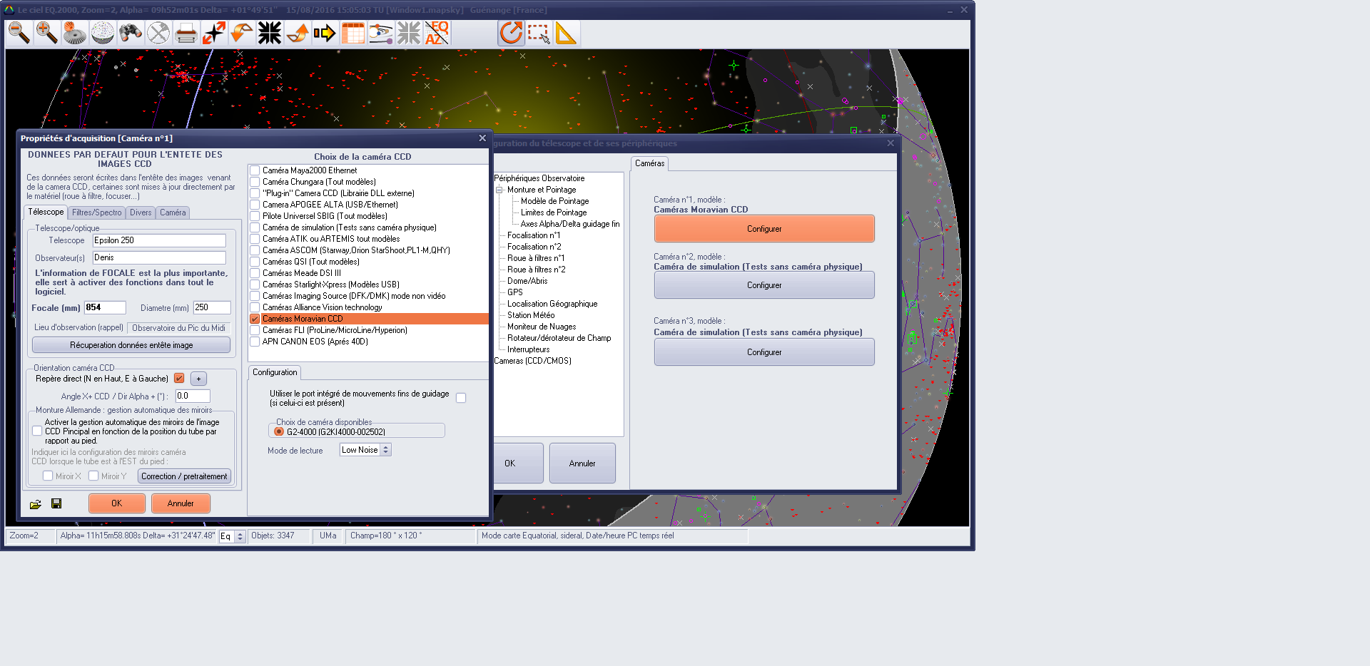

Possédant une Moravian G4-16000 avec une roue à filtres externe Moravian EFW-5, je n'ai pas eu ce problème. Je connecte ma G4-16000 en pilotage interne PRISM prévu pour les Moravian comme tu as fais.
La caméra et la tourelle ont été parfaitement reconnues sans à avoir à passer dans le menu indépendant tourelle de filtres de la config matériels de PRISM.
Par contre, si je passe la G4-16000 en ASCOM et bien j'ai le problème que tu as.
En pilotage intégré ta tourelle devrait être reconnue à moins que la gestion des tourelles externes G2 et G4 soient différentes ?

Message par Denis Schaefer »
