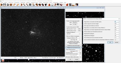

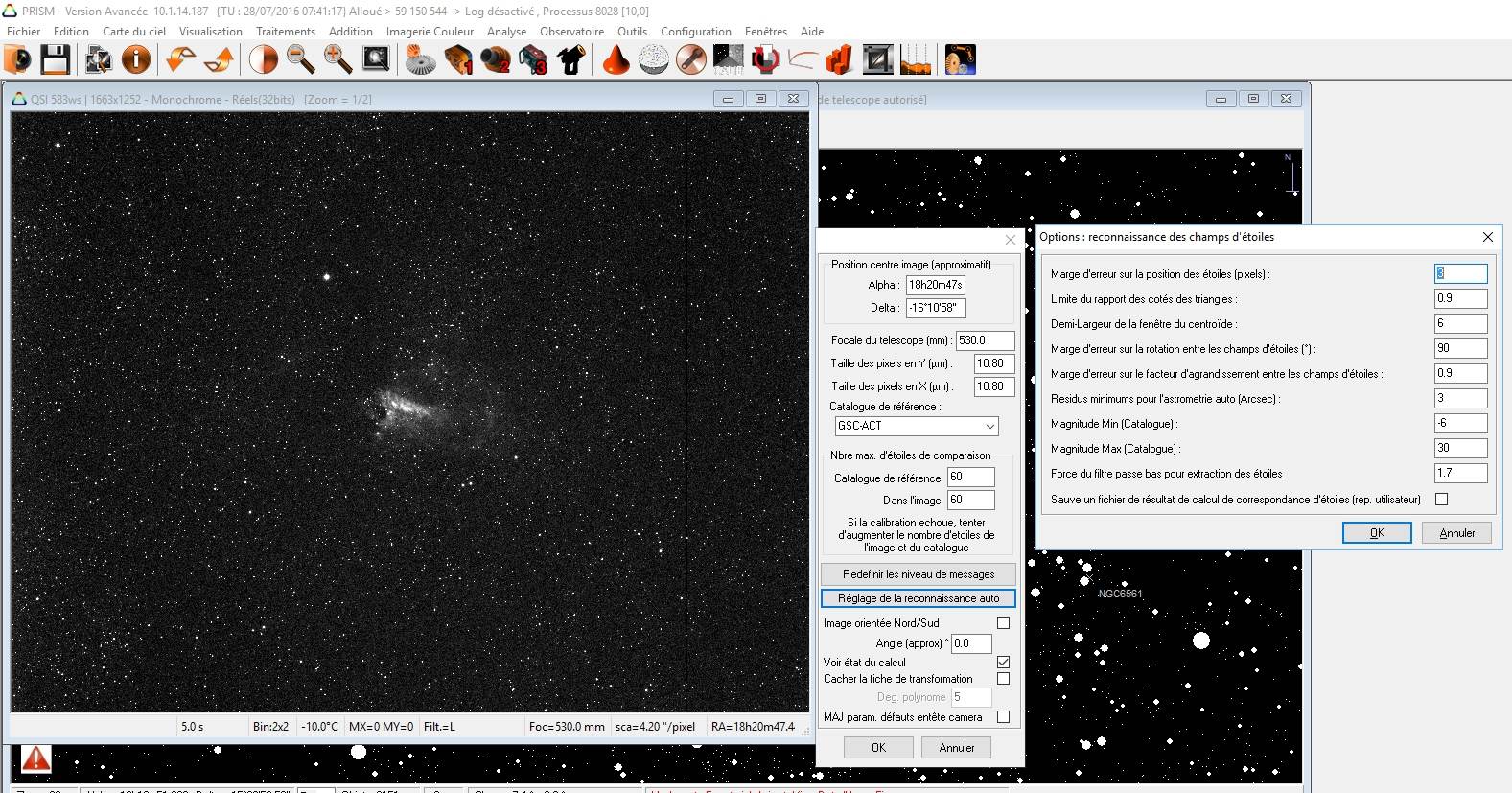

Lors de la lecture de ma CCD les images affichées par PRISM nécessitent un miroir X pour être conforme au ciel réel. Cependant je ne fais pas ce miroir automatiquement car je pré-traite mes images dans un autre logiciel.
Or je viens de remarquer que la fonction d'astrométrie (Analyse/AStrométrie/Etalonnage automatique) ne marche pas bien sur ce type d'images (voir copies d'écran ci-dessous).
Serait-il possible d'améliorer la fonction d'astrométrie pour des images inversées en X ou en Y ?

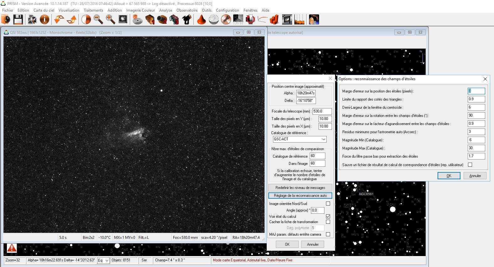

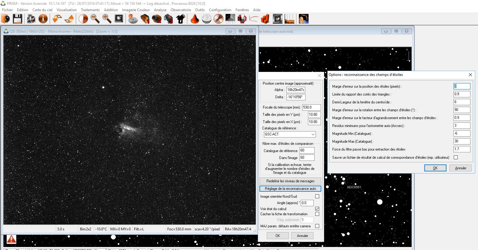

Les paramètres initiaux et l'image inversée en X

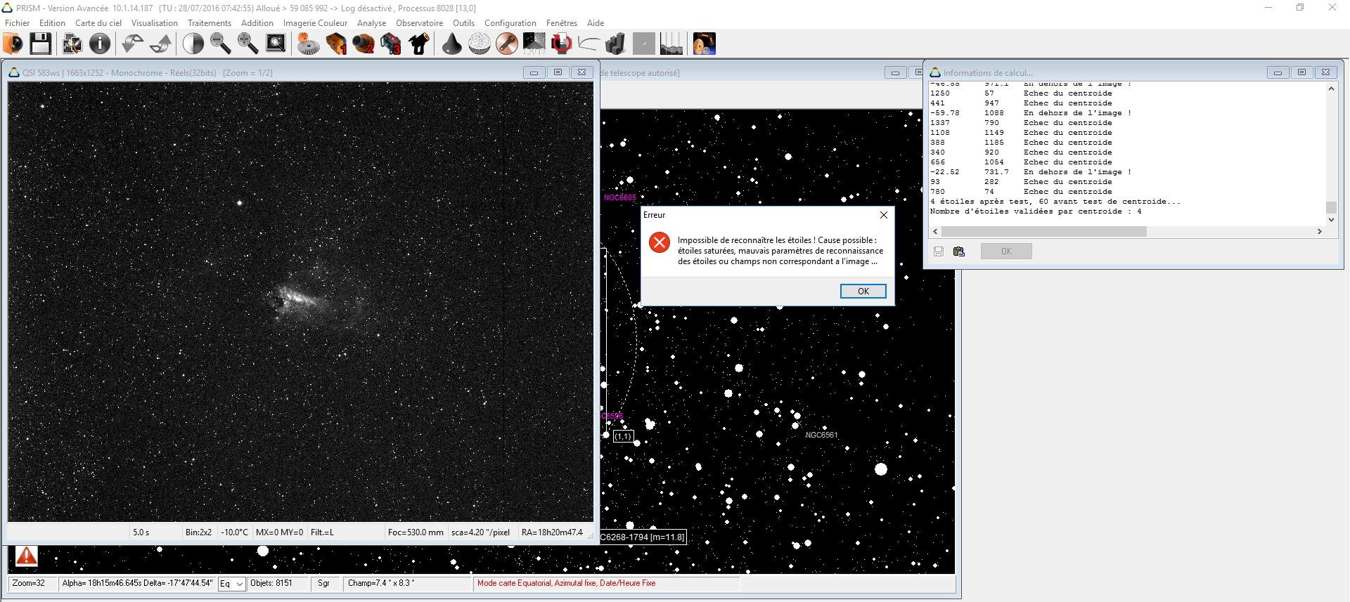

Le résultat en erreur de l'astrométrie sur l'image inversée
Inversion de l'image par la fonction Miroir X pour se conformer au ciel réel

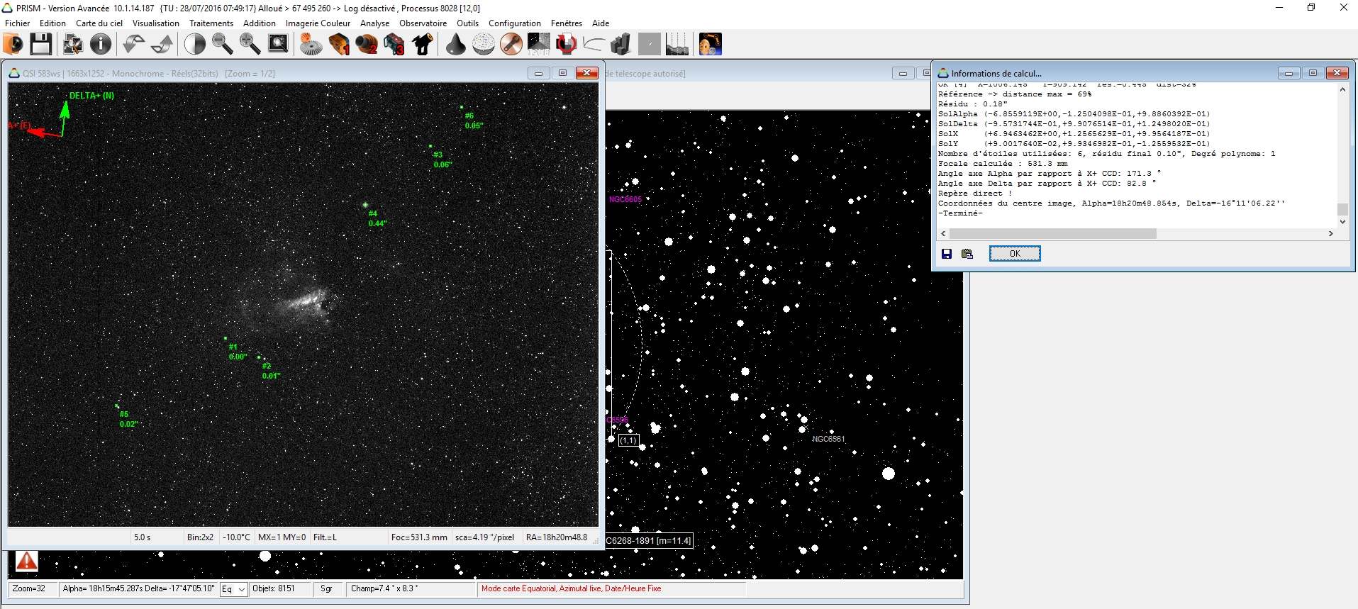

Résultat avec succès de l'astrométrie sur l'image dans le bon sens
Résultat final
Résultat final

Re: Astrométrie sur image inversée en X ou Y
Il n'y a pas lieu, car ca doit marcher pariel, a moins que l'on a forcé la case comme quoi l'image est orienté NS

Dans la séquence d'images, où je fais le constat du bon fonctionnement de l'astrométrie quand je fais un miroir X, tu pourras constater que je n'ai pas coché la case "Image orientée Nord/Sud".

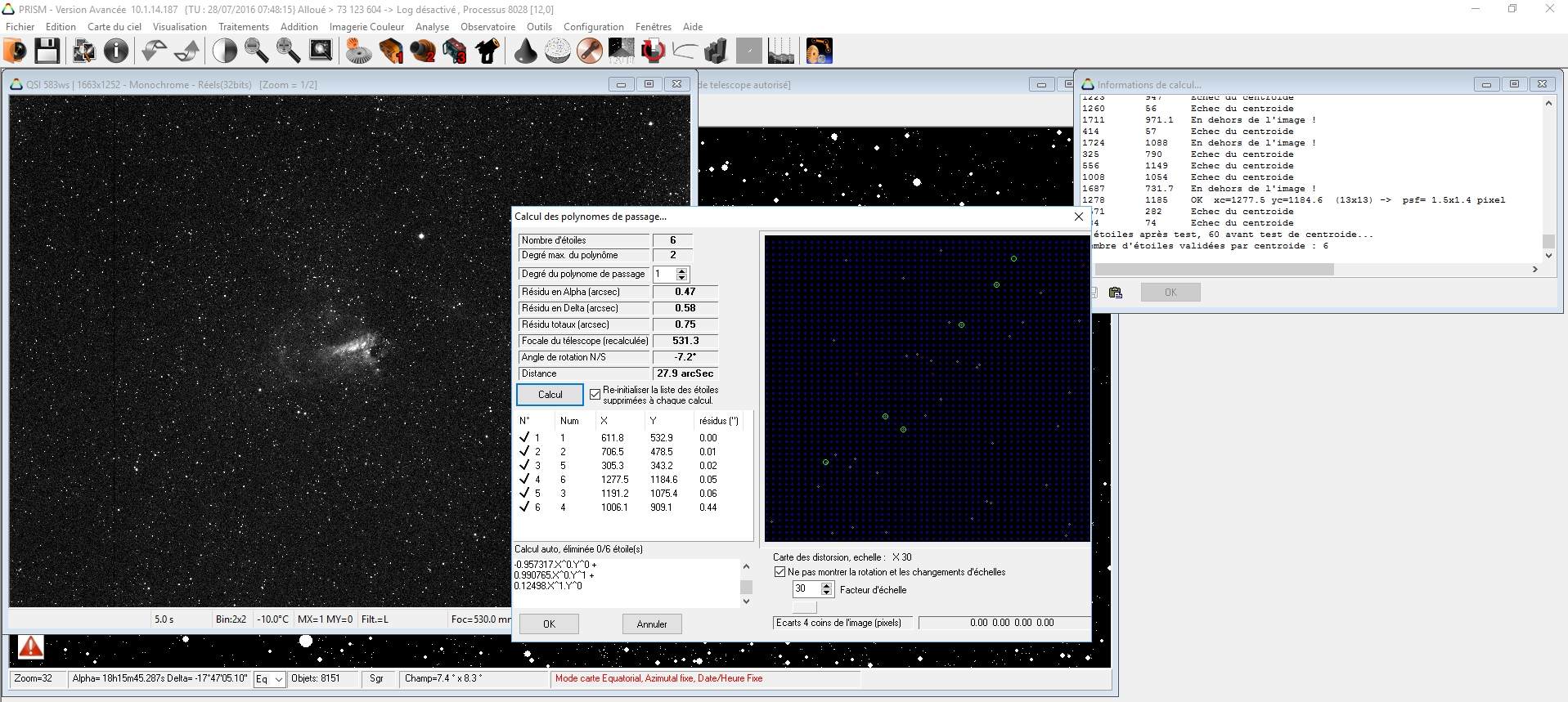

Cependant, après avoir réglé certains paramètres, j'arrive maintenant à faire l'astrométrie sur des images inversées. En effet, en raison de la faible FWHM de mon setup (moins de 2 pixels de mes étoiles) j'avais baissé la valeur "Demi largeur de la fenêtre du centroïde" au minimum accepté par PRISM soit 6. La plupart des étoiles étaient en "Echec du centroide" et seul 6 étoiles ont été reconnues, après miroir X, pour réaliser la calibration.
Code : Tout sélectionner
Nombre d'étoiles pour le calcul du premier polynome de passage : 60
TransFormation "Trigmatch" de passage pour validation des centroides, degre : 2, étoiles utilisées : 39, basé sur résidu max en pixel : 3.0
Verification avec centroides de : 6 pixels de demi-largeur
Nombre d'étoiles à tester au centroide : 60
XCentro    Ycentro Centro OK ?
902        604     Echec du centroide
823        535     Echec du centroide
1086       734     Echec du centroide
1166       418     Echec du centroide
1100       743     Echec du centroide
611        532     OK  xc=611.8 yc=532.9  (13x13) ->  psf= 2.2x1.9 pixel
860        706     Echec du centroide
984        759     Echec du centroide
706        478     OK  xc=706.5 yc=478.5  (13x13) ->  psf= 1.5x1.4 pixel
464        709     Echec du centroide
1418       1042    Echec du centroide
706        1102    Echec du centroide
1639       1157    Echec du centroide
1256       862     Echec du centroide
943        919     Echec du centroide
349        845     Echec du centroide
572        296     Echec du centroide
900        1219    Echec du centroide
410        1176    Echec du centroide
723        781     Echec du centroide
1324       920     Echec du centroide
777        788     Echec du centroide
852        760     Echec du centroide
356        373     Echec du centroide
1616       927     Echec du centroide
1191       1075    OK  xc=1191.2 yc=1075.4  (13x13) ->  psf= 1.8x1.5 pixel
804        775     Echec du centroide
443        70      Echec du centroide
1564       630     Echec du centroide
1507       490     Echec du centroide
1137       178     Echec du centroide
616        49      Echec du centroide
1160       172     Echec du centroide
1551       37      Echec du centroide
459        354     Echec du centroide
1060       108     Echec du centroide
432        321     Echec du centroide
1566       84      Echec du centroide
1005       908     OK  xc=1006.1 yc=909.1  (13x13) ->  psf= 3.6x2.9 pixel
305        343     OK  xc=305.3 yc=343.2  (13x13) ->  psf= 1.5x1.4 pixel
722        475     Echec du centroide
104        880     Echec du centroide
-35.8      204.5   En dehors de l'image !
1127       848     Echec du centroide
701        554     Echec du centroide
671        638     Echec du centroide
1396       -27.99  En dehors de l'image !
217.7      1312    En dehors de l'image !
1223       947     Echec du centroide
1260       56      Echec du centroide
1711       971.1   En dehors de l'image !
414        57      Echec du centroide
1724       1088    En dehors de l'image !
325        790     Echec du centroide
556        1149    Echec du centroide
1008       1054    Echec du centroide
1687       731.7   En dehors de l'image !
1278       1185    OK  xc=1277.5 yc=1184.6  (13x13) ->  psf= 1.5x1.4 pixel
1571       282     Echec du centroide
884        74      Echec du centroide
6 étoiles après test, 60 avant test de centroide...
Nombre d'étoiles validées par centroide : 6
En augmentant le paramètre "Demi largeur de la fenêtre du centroïde" à 10 j'ai obtenu 44 étoiles dont le centroïde à été reconnu.
TransFormation "Trigmatch" de passage pour validation des centroides, degre : 2, étoiles utilisées : 37, basé sur résidu max en pixel : 3.0
Verification avec centroides de : 10 pixels de demi-largeur
902        604     OK  xc=902.1 yc=603.9  (21x21) ->  psf= 1.3x1.2 pixel
1166       418     OK  xc=1166.3 yc=418.4  (21x21) ->  psf= 1.6x1.3 pixel
823        535     OK  xc=822.8 yc=534.7  (21x21) ->  psf= 1.3x1.2 pixel
611        532     OK  xc=611.8 yc=532.9  (21x21) ->  psf= 2.1x1.9 pixel
706        478     Echec du centroide
1086       734     OK  xc=1085.9 yc=734.3  (21x21) ->  psf= 1.3x1.2 pixel
1100       743     OK  xc=1100.0 yc=743.2  (21x21) ->  psf= 1.4x1.3 pixel
464        709     OK  xc=464.1 yc=708.6  (21x21) ->  psf= 1.3x1.2 pixel
860        706     OK  xc=859.9 yc=705.6  (21x21) ->  psf= 1.3x1.2 pixel
984        759     OK  xc=984.0 yc=759.2  (21x21) ->  psf= 1.2x1.2 pixel
706        1102    OK  xc=706.4 yc=1102.1  (21x21) ->  psf= 1.3x1.3 pixel
943        919     OK  xc=943.2 yc=919.1  (21x21) ->  psf= 1.3x1.3 pixel
1418       1042    OK  xc=1418.2 yc=1042.3  (21x21) ->  psf= 1.4x1.3 pixel
1256       862     OK  xc=1255.9 yc=862.2  (21x21) ->  psf= 1.3x1.2 pixel
572        296     OK  xc=572.3 yc=296.4  (21x21) ->  psf= 1.3x1.2 pixel
410        1176    OK  xc=410.3 yc=1176.0  (21x21) ->  psf= 1.4x1.3 pixel
723        781     OK  xc=722.6 yc=781.0  (21x21) ->  psf= 1.3x1.2 pixel
777        788     OK  xc=777.4 yc=787.6  (21x21) ->  psf= 1.4x1.3 pixel
900        1219    OK  xc=900.4 yc=1219.2  (21x21) ->  psf= 1.4x1.3 pixel
1191       1075    OK  xc=1191.2 yc=1075.4  (21x21) ->  psf= 1.8x1.5 pixel
852        760     OK  xc=852.5 yc=760.1  (21x21) ->  psf= 1.3x1.2 pixel
356        373     OK  xc=355.6 yc=373.2  (21x21) ->  psf= 1.4x1.2 pixel
1324       920     OK  xc=1324.5 yc=919.6  (21x21) ->  psf= 1.5x1.3 pixel
1616       927     OK  xc=1615.7 yc=927.4  (21x21) ->  psf= 1.4x1.2 pixel
443        70      OK  xc=442.7 yc=70.1  (21x21) ->  psf= 1.2x1.2 pixel
804        775     OK  xc=803.9 yc=774.7  (21x21) ->  psf= 1.3x1.2 pixel
1507       490     OK  xc=1506.8 yc=490.4  (21x21) ->  psf= 1.3x1.2 pixel
1564       630     OK  xc=1564.1 yc=630.4  (21x21) ->  psf= 1.3x1.3 pixel
1160       172     OK  xc=1160.2 yc=172.1  (21x21) ->  psf= 1.3x1.2 pixel
1566       84      OK  xc=1566.1 yc=84.3  (21x21) ->  psf= 1.5x1.3 pixel
459        354     OK  xc=458.6 yc=354.4  (21x21) ->  psf= 1.3x1.2 pixel
1551       37      OK  xc=1550.8 yc=36.8  (21x21) ->  psf= 1.3x1.2 pixel
1060       108     OK  xc=1060.3 yc=107.6  (21x21) ->  psf= 1.4x1.3 pixel
432        321     OK  xc=431.5 yc=320.7  (21x21) ->  psf= 1.4x1.2 pixel
305        343     Echec du centroide
104        880     OK  xc=103.7 yc=880.2  (21x21) ->  psf= 1.3x1.2 pixel
-35.88     204.3   En dehors de l'image !
671        638     OK  xc=671.2 yc=638.0  (21x21) ->  psf= 1.2x1.2 pixel
1005       908     OK  xc=1006.1 yc=909.1  (21x21) ->  psf= 3.5x2.8 pixel
701        554     OK  xc=701.1 yc=554.3  (21x21) ->  psf= 1.2x1.2 pixel
1396       -27.98  En dehors de l'image !
1710       971     En dehors de l'image !
1260       56      OK  xc=1260.4 yc=55.8  (21x21) ->  psf= 1.3x1.2 pixel
141        1238    OK  xc=140.8 yc=1237.8  (21x21) ->  psf= 1.3x1.2 pixel
414        57      OK  xc=413.9 yc=56.7  (21x21) ->  psf= 1.3x1.2 pixel
556        1149    OK  xc=555.8 yc=1149.4  (21x21) ->  psf= 1.3x1.3 pixel
1686       731.6   En dehors de l'image !
1223       947     OK  xc=1223.4 yc=947.1  (21x21) ->  psf= 1.4x1.2 pixel
1008       1054    OK  xc=1007.8 yc=1054.0  (21x21) ->  psf= 1.6x1.2 pixel
1278       1185    Echec du centroide
1571       282     OK  xc=1571.1 yc=281.7  (21x21) ->  psf= 1.3x1.2 pixel
44 étoiles après test, 60 avant test de centroide...
Nombre d'étoiles validées par centroide : 44
En conséquence j'annule ma demande d'amélioration car j'ai obtenu satisfaction en réglant les paramètres de reconnaissance automatique du champs d'étoiles. :)
