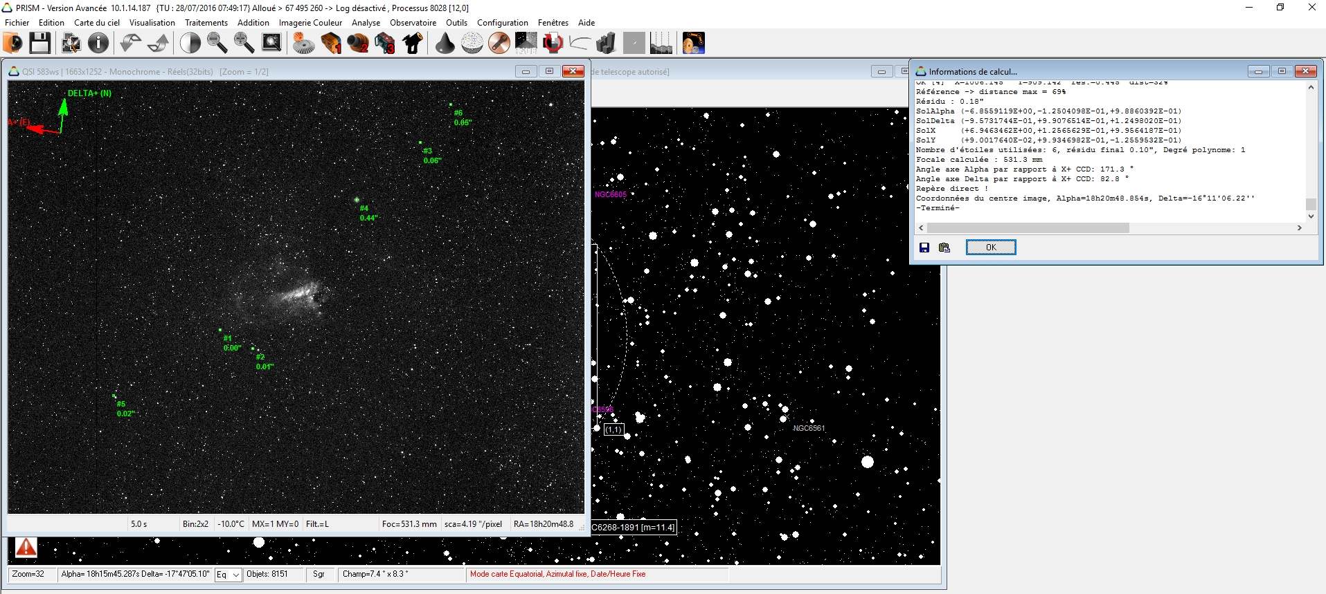

Lors de la lecture de ma CCD les images affichées par PRISM nécessitent un miroir X pour être conforme au ciel réel. Cependant je ne fais pas ce miroir automatiquement car je pré-traite mes images dans un autre logiciel.
Or je viens de remarquer que la fonction d'astrométrie (Analyse/AStrométrie/Etalonnage automatique) ne marche pas bien sur ce type d'images (voir copies d'écran ci-dessous).
Serait-il possible d'améliorer la fonction d'astrométrie pour des images inversées en X ou en Y ?

Dans la séquence d'images, où je fais le constat du bon fonctionnement de l'astrométrie quand je fais un miroir X, tu pourras constater que je n'ai pas coché la case "Image orientée Nord/Sud".
Cependant, après avoir réglé certains paramètres, j'arrive maintenant à faire l'astrométrie sur des images inversées. En effet, en raison de la faible FWHM de mon setup (moins de 2 pixels de mes étoiles) j'avais baissé la valeur "Demi largeur de la fenêtre du centroïde" au minimum accepté par PRISM soit 6. La plupart des étoiles étaient en "Echec du centroide" et seul 6 étoiles ont été reconnues, après miroir X, pour réaliser la calibration.
En augmentant le paramètre "Demi largeur de la fenêtre du centroïde" à 10 j'ai obtenu 44 étoiles dont le centroïde à été reconnu.
En conséquence j'annule ma demande d'amélioration car j'ai obtenu satisfaction en réglant les paramètres de reconnaissance automatique du champs d'étoiles.
