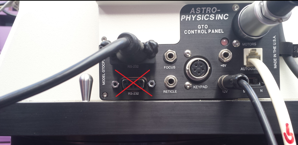

la photo suivante :
montre deux ports serie.

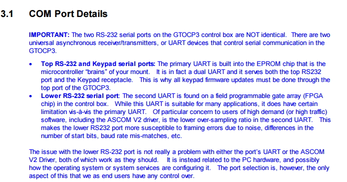

Un port rapide et un port lent.
Il faut connecter PRISM et ASCOM sur le port rapide, et la ca marche super bien.

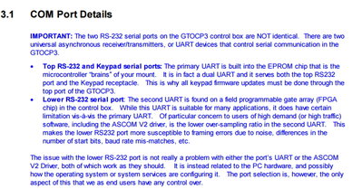

Je ne sais pas pourquoi faire ces deux ports, je n'ai jamais vu ca sur aucune monture, et la justification se trouve ici
Un charabia totalement incompréhensible, et inutile...

Mais c'est bien dommage, car on va aller dire encore que c'est prism qui pose probleme, alors que connecté la ou il faut, ca marche tres bien, mais il n'y aucune indication gravée a coté de ces connecteurs, et moi j'aurais simplement supprimé le connecteur lent qui ne fait que degrader les perfs de la monture.

Bonjour , Cyril , d'après la notice le port en questions ne sert absolument pas pour piloter la monture !
Il est clairement expliquer que ce port est prévu pour la reprogrammation du FPGA du contrôleur de la monture, probablement aussi pour le dé-bug en live.
Ce qui n'empêche pas de faire une signalétique correcte sur la monture.
FredGie.
