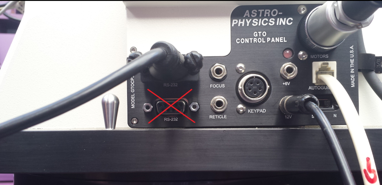

Cet apres midi je me suis débattu avec un problème sur und monture astrophysics que je trouve limite acceptable ... une GTO1600
Symptômes : la monture réagit mollement aux ordres, ne pointe pas ou refuse de pointer, avec un aucun message utile.
Apres qq heures a tourner autour du pot, et grace a l'aide de S.Charbonnel, nous avons trouvé la cause du pb que je tiens a partager sur ce forum.
Cette monture a deux ports RS232. Je ne sais pas pourquoi faire, encore une lubie d'un ingénieur pour gener l'utilisateur ....
la photo suivante :
montre deux ports serie.
Un port rapide et un port lent.
Il faut connecter PRISM et ASCOM sur le port rapide, et la ca marche super bien.
Je ne sais pas pourquoi faire ces deux ports, je n'ai jamais vu ca sur aucune monture, et la justification se trouve ici
Un charabia totalement incompréhensible, et inutile...
Il faut dire que le contrôleur date des années 90.
Mais c'est bien dommage, car on va aller dire encore que c'est prism qui pose probleme, alors que connecté la ou il faut, ca marche tres bien, mais il n'y aucune indication gravée a coté de ces connecteurs, et moi j'aurais simplement supprimé le connecteur lent qui ne fait que degrader les perfs de la monture.

Bonjour , Cyril , d'après la notice le port en questions ne sert absolument pas pour piloter la monture !
Il est clairement expliquer que ce port est prévu pour la reprogrammation du FPGA du contrôleur de la monture, probablement aussi pour le dé-bug en live.
Ce qui n'empêche pas de faire une signalétique correcte sur la monture.
FredGie.

OUi, je trouve aussi c'est une faute assez severe je trouve.
