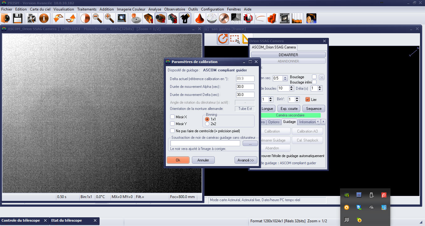

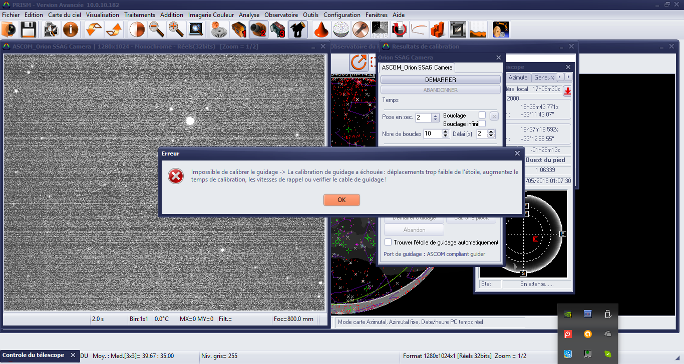

Lors de la calibration, l'étoile choisie ne bouge quasiment pas sur les axes alpha et delta.
J'ai choisi d'autres étoiles, j'ai augmenté et diminué le temps de pose pour la calibration et mon câble fonctionne avec les autres logiciels.
Je suis bien en suivi "mode sidéral" et la monture ne s'est pas arrêtée au plus près du zénith (sécurité).

As t augmenté le temps de calibration comme demande le message indiquant l'échec de calibration?
Le temps de calibration est la durée de la commande sur chaque axe.
C'est une paramètre du setup de la calibration d'autoguidage.

Peux-tu faire une copie d'écran de tes paramètres de calibration ?

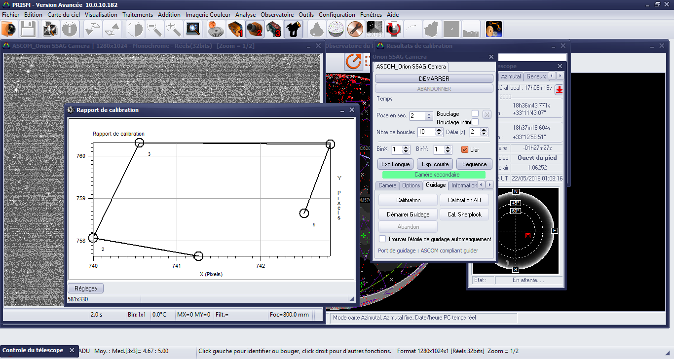

Sur l'image de calibration, on voit que le déplacement sur les 2 axes est de 2 à 3 pixels.
C'est très insuffisant, il faut beaucoup plus.
Il faut trouver un temps de calibration qui provoque un déplacement d'au moins 15 à 20 pixels.

Voilà, j'ai mis à 30 secondes. Je ferai un essai dès que possible.
Merci. Virginie

Je te conseille de faire ta calibration du guidage sur une déclinaison plutôt proche de 0° et pas vers 90° comme sur ta dernière capture.
