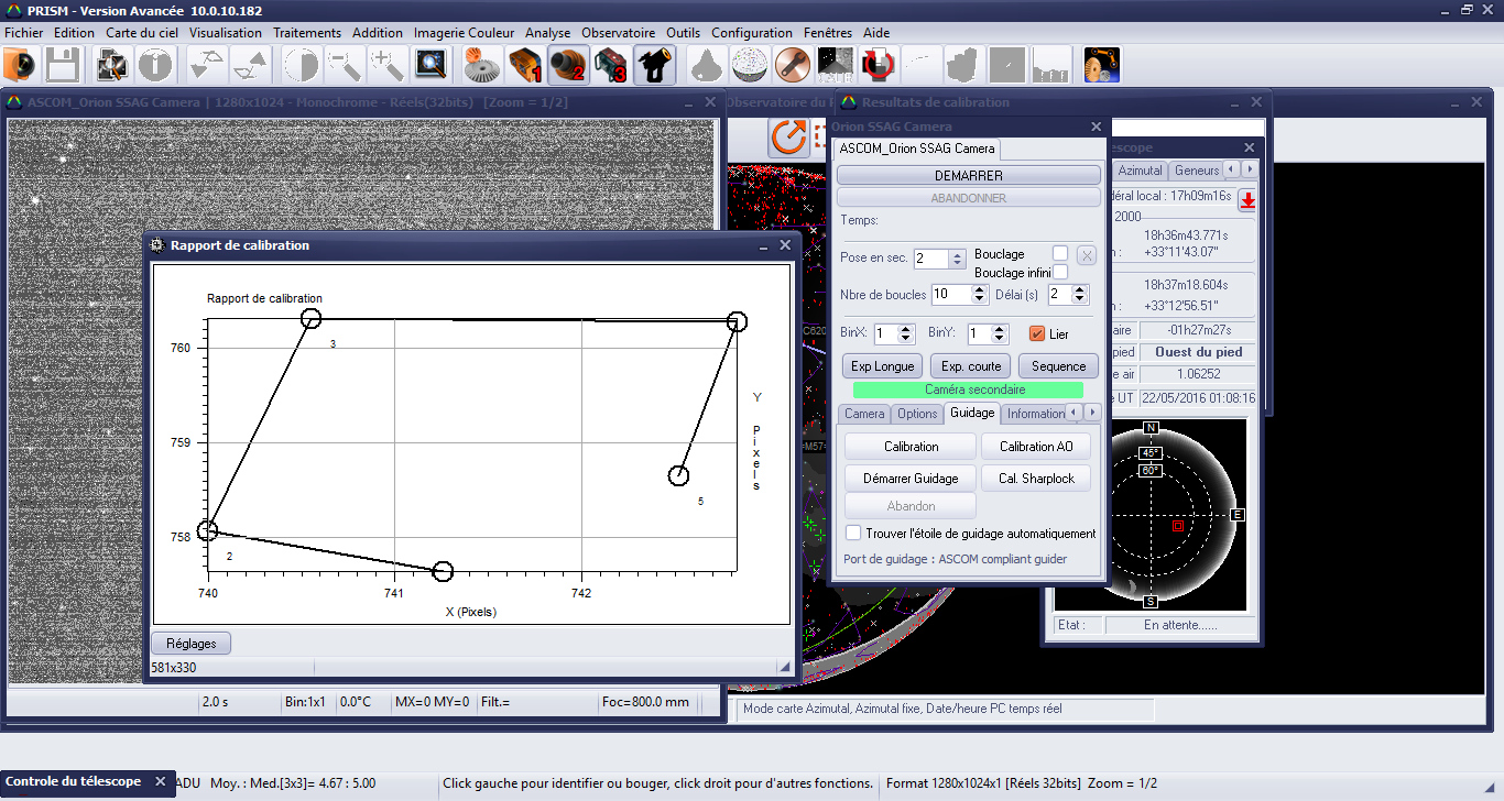

Lors de la calibration, l'étoile choisie ne bouge quasiment pas sur les axes alpha et delta.
J'ai choisi d'autres étoiles, j'ai augmenté et diminué le temps de pose pour la calibration et mon câble fonctionne avec les autres logiciels.
Je suis bien en suivi "mode sidéral" et la monture ne s'est pas arrêtée au plus près du zénith (sécurité).
J'ai ajouté 2 copies d'écrans pour le message.
Peut-être devrais-je calibrer une étoile plus bas sur l'horizon est ou ouest ?

Peux-tu faire une copie d'écran de tes paramètres de calibration ?
- Messages : 1323
Re: Calibration autoguidage : étoile qui ne bouge quasiment
Sur l'image de calibration, on voit que le déplacement sur les 2 axes est de 2 à 3 pixels.
C'est très insuffisant, il faut beaucoup plus.
Il faut trouver un temps de calibration qui provoque un déplacement d'au moins 15 à 20 pixels.
Si tu as 2 pixels de déplacement pour 5sec de déplacement... je pense que tu peux passer directement a 30sec de temps de déplacement.

Voilà, j'ai mis à 30 secondes. Je ferai un essai dès que possible.

Je te conseille de faire ta calibration du guidage sur une déclinaison plutôt proche de 0° et pas vers 90° comme sur ta dernière capture.
