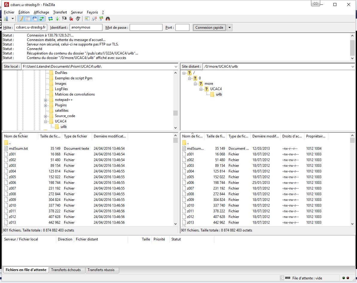

J'ai eu le même questionnement et je me suis dis télécharger les 901 fichier en manuel sa va être galère :cry:
Alors en fait tu télécharge un client FTP comme Filezilla ( il est gratuit)
https://filezilla-project.org/download.php?show_all=1
Ensuite tu l'ouvre et dans l'onglet "Hôte" en haut à gauche tu colle le lien pour télécharger le catalogue :
ftp://cdsarc.u-strasbg.fr/pub/cats/I/322A/UCAC4/u4b/
tu fais connexion rapide et la tu peux transférer tous les fichiers (901)
ATTENTION !!! Dans Transfert --> type de transfert ---> il faut mettre Binaire et non Automatique

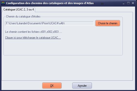

Voilà ensuite te faut indiquer le bon chemin dans PRISM.
J'espère que cela t'aidera ;)
Léandre
