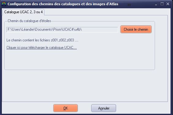

Salut Gilbert Puc
J'ai eu le même questionnement et je me suis dis télécharger les 901 fichier en manuel sa va être galère
Alors en fait tu télécharge un client FTP comme Filezilla ( il est gratuit)
https://filezilla-project.org/download.php?show_all=1
Ensuite tu l'ouvre et dans l'onglet "Hôte" en haut à gauche tu colle le lien pour télécharger le catalogue :
ftp://cdsarc.u-strasbg.fr/pub/cats/I/322A/UCAC4/u4b/
tu fais connexion rapide et la tu peux transférer tous les fichiers (901)
ATTENTION !!! Dans Transfert --> type de transfert ---> il faut mettre Binaire et non Automatique
Voilà ensuite te faut indiquer le bon chemin dans PRISM.
J'espère que cela t'aidera
Léandre

Merci Léandre et Cyril.
J'ai suivi tes explications à la lettre, c'est bien expliqué sauf l'étape finale !
Mais j'ai finalement réussi le téléchargement (plusieurs heues de nuit), tout s'est bien passé, le catalogue est en place.
Cyril, désolé, mais ça servira à d'autres !
Gilbert PUC
