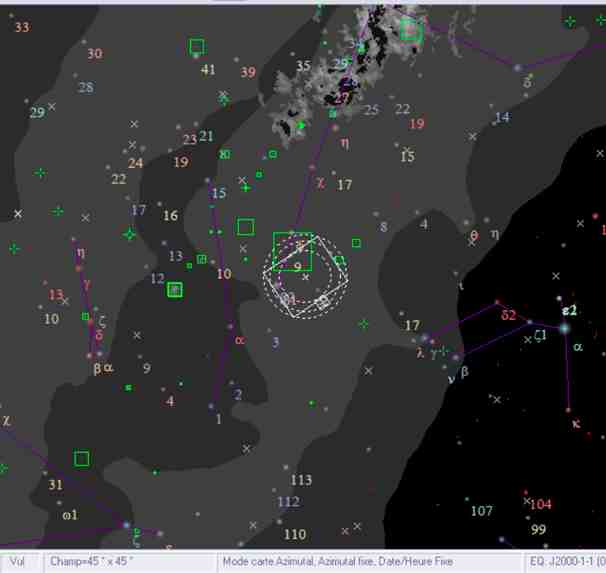

Je crée un fichier .txt avec le Bloc Note de Windows avec les azimuts et hauteurs pour créer un nouvel horizon mais impossible d'ouvrir ce fichier pour faire puisque Prism recherche un fichier type "Fichier Profil PRF" et non un fichier .txt
Je cherche dans tous les sens, sans comprendre quoi faire.

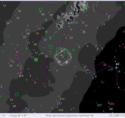

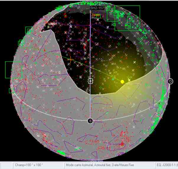

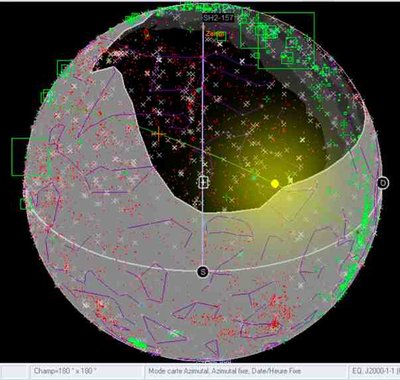

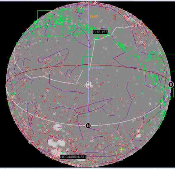

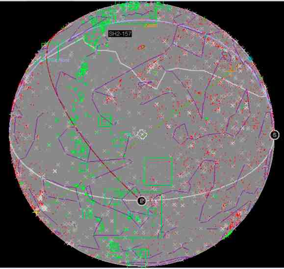

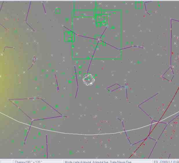

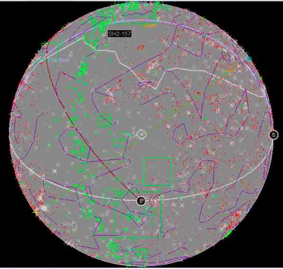

Rebonjour,
Les limites de visibilité du ciel apparaissent très bien sur la carte. Cependant, la zone du ciel dégagée est en noir uniquement vers le sud et non pour les autres points cardinaux où tout est gris au zoomx1 (images ci-dessous)
En outre, si je grossis une zone du ciel grise bien qu'observable, elle devient noire à partir, ceci est valable du zoomx8 pour toutes les directions.
Que faire? Réglages? Je n'ai pas trouvé. Bug?
Merci encore.
David
