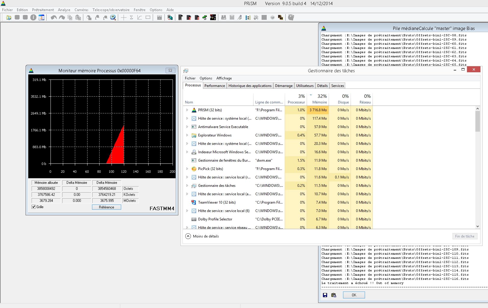

J’ai rencontré le même problème. Lors de la création d’un master bias (Menu Prétraitement/ Créer flat dark offset maître) à partir de 150 clichés de 32Mo chacun j’ai rencontré une erreur « Out of memory ». Voici le LOG :
Chargement :E:\Images de prétraitement\Bruts\Offsets-bin1-25C-1.fits
Quantité de mémoire estimée (Mo) : 4797
Chargement :E:\Images de prétraitement\Bruts\Offsets-bin1-25C-2.fits
Chargement :E:\Images de prétraitement\Bruts\Offsets-bin1-25C-116.fits
Le traitement a échoué !! Out of memory
Question : La fonction « Pile moyenne » réussit le traitement de 150 images de 32Mo en n’allouant que 72Mo, pourquoi ne pas avoir implémenté le même type d’algorithme pour calculer le master bias ?
Pour info :
Maxim DL alloue 142Mo pour faire la médiane de 151 images.
Pixinsight alloue 438Mo pour faire la médiane de 151 images.
Je m’étonne que PRISM nécessite l’allocation de 4797Mo pour faire la pile médiane de 151 offsets.
Si c’est la seule solution, je suis intéressé par la version 64 bits de PRISM.
Pour info :

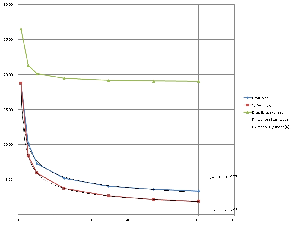

Par ailleurs, oui tu as raison de dire que 20 offsets ça suffit bien. J'étais convaincu que plus on en faisait et mieux ce serait. Comme je n'ai trouvé aucune lecture sérieuse sur la question de savoir combien d'offsets ou de dark il fallait faire j'ai fait des mesures sur mes offsets bruts. Le graphique ci-dessous montre la synthèse de ces mesures. J'ai utilisé PRISM 9.0.5 pour créer l'offset avec différentes quantités d'images n (5, 10, 25, 50, 75 et 100) en abscisses et j'ai indiqué en ordonnée l'écart type (que j'assimile au bruit) calculé par la fonction statistique globale de PRISM. La courbe rouge indique la décroissance théorique du bruit en 1 sur racine de n.
L’excellent dossier de Christian Buil http://www.astrosurf.com/ccdbazar/D-Mat ... uit04.html indique que le bruit s'additionne quadratiquement, j'ai donc rajouté la courbe verte (bruit de l'offset master et bruit de l'image brute). Cette courbe verte stagne à l'horizontale à partir de 30 images additionnées environs. Quand on passe de 10 à 25 images le gain est de 0.65 en intensité de bruit. Quand on passe de 25 à 50 images le gain est de 0.27 en intensité de bruit (à comparer au bruit de l'image brute qui est de 18.75 soit 1,4% d'amélioration pour le double d'images). Il me semble donc inutile de dépasser 50, mais 20 images reste tout à fait honnête.
Attention à tout lecteur qui prendrait ces chiffres pour son compte car ils ne sont valables que pour ma caméra CCD (QSI 583).
