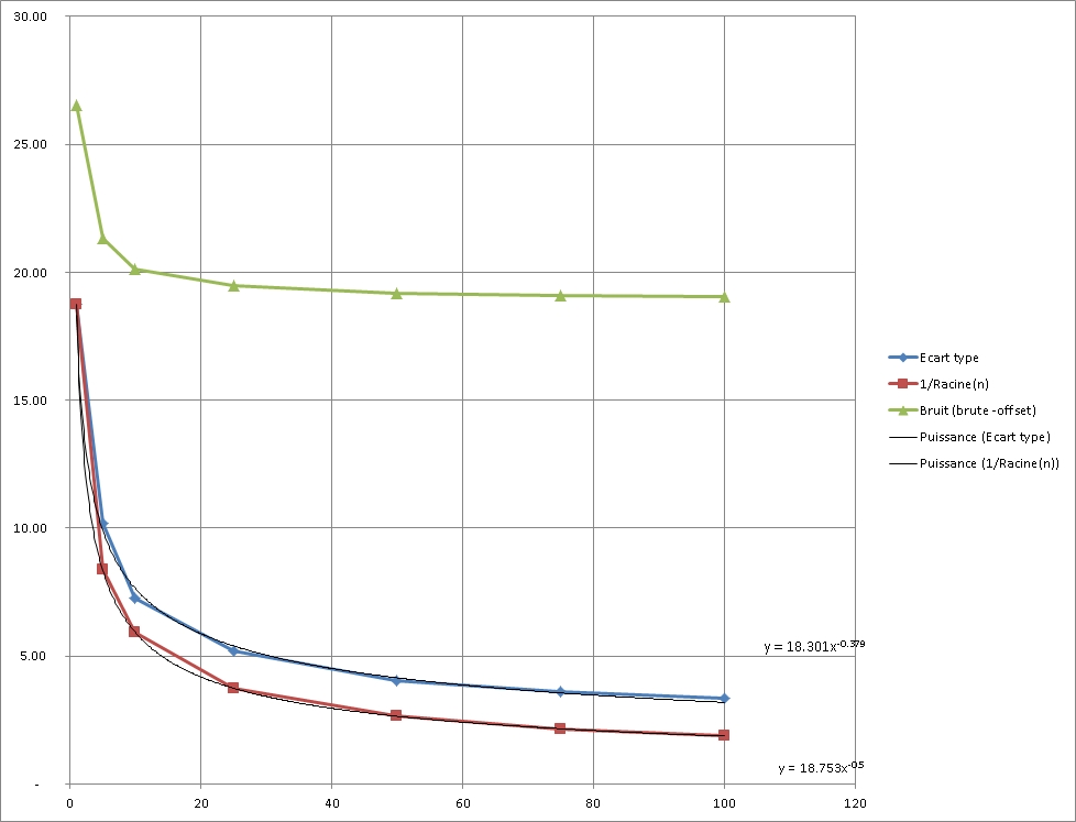

Par ailleurs, oui tu as raison de dire que 20 offsets ça suffit bien. J'étais convaincu que plus on en faisait et mieux ce serait. Comme je n'ai trouvé aucune lecture sérieuse sur la question de savoir combien d'offsets ou de dark il fallait faire j'ai fait des mesures sur mes offsets bruts. Le graphique ci-dessous montre la synthèse de ces mesures.
Comparaison du bruit dans des piles médianes d'offsets
J'ai utilisé PRISM 9.0.5 pour créer l'offset avec différentes quantités d'images n (5, 10, 25, 50, 75 et 100) en abscisses et j'ai indiqué en ordonnée l'écart type (que j'assimile au bruit) calculé par la fonction statistique globale de PRISM. La courbe rouge indique la décroissance théorique du bruit en 1 sur racine de n.
L’excellent dossier de Christian Buil http://www.astrosurf.com/ccdbazar/D-Mat ... uit04.html indique que le bruit s'additionne quadratiquement, j'ai donc rajouté la courbe verte (bruit de l'offset master et bruit de l'image brute). Cette courbe verte stagne à l'horizontale à partir de 30 images additionnées environs. Quand on passe de 10 à 25 images le gain est de 0.65 en intensité de bruit. Quand on passe de 25 à 50 images le gain est de 0.27 en intensité de bruit (à comparer au bruit de l'image brute qui est de 18.75 soit 1,4% d'amélioration pour le double d'images). Il me semble donc inutile de dépasser 50, mais 20 images reste tout à fait honnête.

Messages : 4618
Re: Pb mémoire avec fonction "creer dark flat offset maitre"
Il ya certaines personnes, soutenue par une association trés a la mode, qui pretendent qu'il faut 100 offsets ... 100 darks, etc etc
- Ce qui est une annerie -
Je fais 20 images et ce depuis 1993, avec en plus des cameras bien plus bruyantes, et je n'ai jamais rien vu de genant avec cette demarche.
