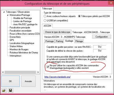

Maintenant, j'aimerais pouvoir faire un autoguidage avec ma caméra Inova. Le pilote est correctement installé et j'arrive à avoir une visualisation de l'image sous prism...
Mais je n'ai pas réussi à autoguider.
Déjà, je ne sais pas si je dois mettre en place le cordon rj entre la cam et le module de commande de moteur EQ
question 2 : cordon rj ou pas
question 3 : autoguidage via eqmod ou possible sous prism?

Attention, si le cable est mis entre la camera et la monture, il faut decocher la case
Apres la vitesse de guidage, elle depend de ta monture et de ta focale, et les 10s sont en fonction de cela, il faut assez de mouvement pour que la calibration soit correcte.
