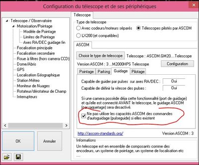

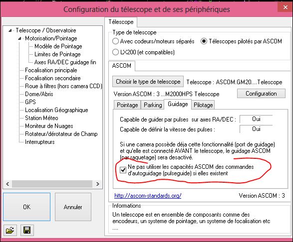

Attention, si le cable est mis entre la camera et la monture, il faut decocher la case
Apres la vitesse de guidage, elle depend de ta monture et de ta focale, et les 10s sont en fonction de cela, il faut assez de mouvement pour que la calibration soit correcte.
