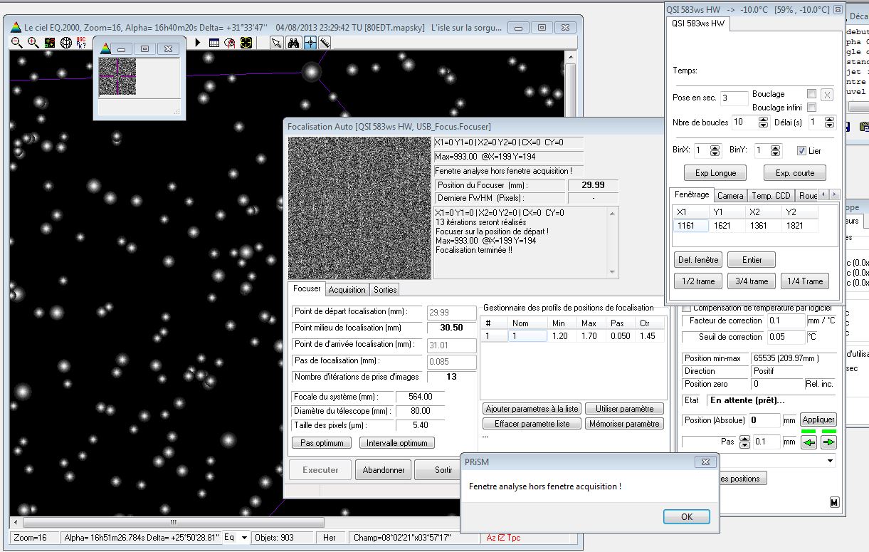

J'ai tente de faire les V-curve de l'auto focus...Mais j'ai du mal m'y prendre :
Je pointe un étoile de mag 4 , photo de 3s puis caméra/focalisation.
Je centre la grande croix rouge sur l'étoile et je clique (je suis à peu près net).
je lance le process et à la première image PRISM indique que je ne suis hors limite ( il n'y a rien sur l'image, comme si la fenêtre n'était pas au bon endroit..)
J'avais 100 pixels de côté. Les limites étaient de +/- 1mm par rapport au point focus estimé...

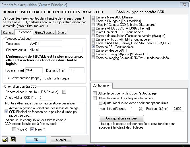

Des soucis d'affichage du champ de la CCD dans la carte du ciel ; l'orientation n'est pas la bonne :
Par contre les étoiles sont parfaitement alignées sur celle de la carte..
Je n'ai pas bien compris le déplacement du télescope à partir d'une image (pour centrer un objet par exemple); J'y arrive en jouant sur les miroirs x,y ou rotation de 90° mais cela semble dépendre aussi si le télescope pointe au sud ou à l'ouest....

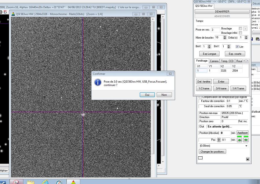

Toujours des problèmes pour faire des V curves :
Merci de votre aide !!
Messages : 4621
Re: Petits soucis connexion telescope et focus auto
Sinon je pense que tu as mis un 1/4 de tour sur ta camera, enleve le pour voir.
J'ai le mois dernier fait une passé la dessus et tout marche bien avec le 1/4 de tour, mais pas avant.

Il me semble que j'ai fait les manips avec et sans 1/4 de tour, quoique.....
C'est ca qui empêcherait de faire les v-curves ?
Je ne comprends pas la dernière phrase....
Messages : 4621
y a un petit bug avec le 1/4 de tour et la foc automatique sur cette version... Donc essaie ss 1/4 de tour ca va mieux marcher je pense.
Le bug est corrigé sur la 8.1.4
