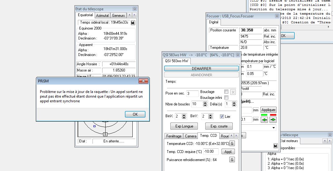

Quelques soucis hier soir avec PRISM V8.1.3 (je suis un peu novice avec PRISM ..)
- Configuration : G11 GEMINI 1 , connexion ASCOM Gemini.net, focuser USB focus (driver ASCOM) QSI 583WS.
W7 64 bits. Tous les programmes sont lancés en tant qu'administrateur.

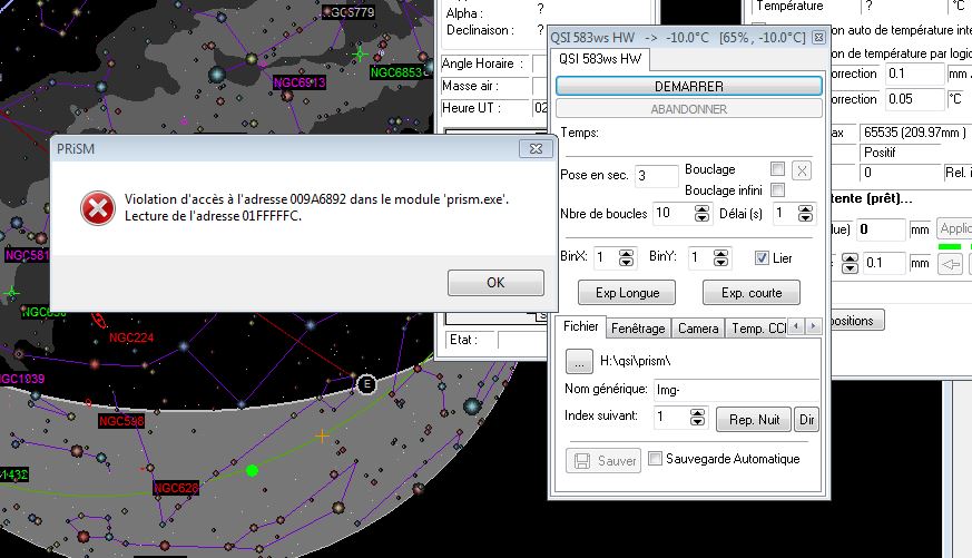

J'ai plusieurs fois eu un problème de connexion : Le seul remède a été ALT/Ctrl/Sup et fermer PRISM...

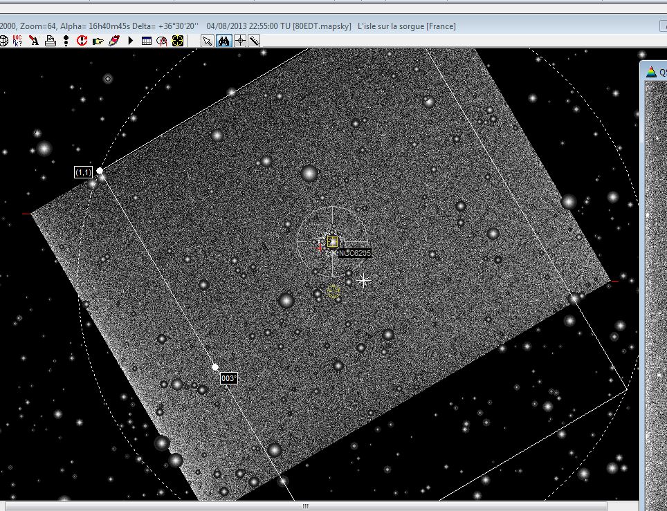

J'ai pointé via PRISM M20 et j'ai fait une photo. M20 n'étant pas très bien centrée j'ai voulu faire un recalage (clic droit sur l'image et décaler le télescope ; Clic sur un point , une ligne rouge apparait on mène l'extrémité de la droite où l'on souhaite que ce point soit ( c'est du moins ce que j'ai compris..).
Le télescope bouge et sur la nouvelle photo le décalage ne s'est pas fait dans le bon sens !! Je n'ai pas vraiment compris la logique ( ne semble pas être une banale inversion G/D .)

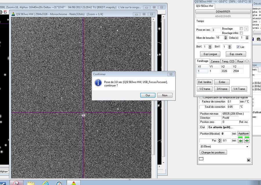

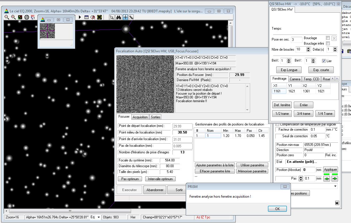

J'ai tente de faire les V-curve de l'auto focus...Mais j'ai du mal m'y prendre :
Je pointe un étoile de mag 4 , photo de 3s puis caméra/focalisation.
Je centre la grande croix rouge sur l'étoile et je clique (je suis à peu près net).
je lance le process et à la première image PRISM indique que je ne suis hors limite ( il n'y a rien sur l'image, comme si la fenêtre n'était pas au bon endroit..)
J'avais 100 pixels de côté. Les limites étaient de +/- 1mm par rapport au point focus estimé...

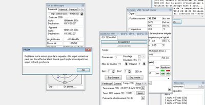

Hier soir j'ai refait quelques essais mais toujours des problèmes de connexion :
Des nuages ne m'ont pas permis de continuer...
Si vous avez des idées .. Merci !!

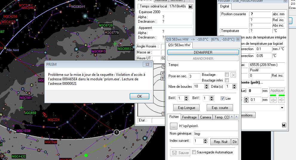

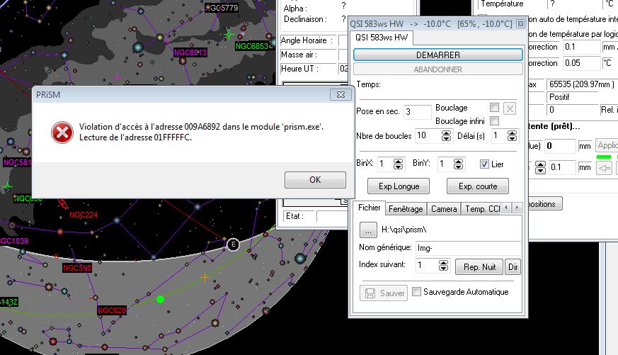

Pour info j'ai eu un plantage de PRISM au bout de 4h de fonctionnement.... Il y a du mieux !!

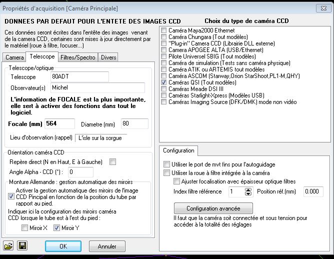

PRISM ne semble pas garder ma configuration , du moins une partie ( option d'affichage de la carte de ciel il faut charger systématiquement la configuration sauvée, la roue à filtres intégrée à ma QSI aussi n'est pas mémorisée... : Des soucis d'affichage du champ de la CCD dans la carte du ciel ; l'orientation n'est pas la bonne : Par contre les étoiles sont parfaitement alignées sur celle de la carte..
Je n'ai pas bien compris le déplacement du télescope à partir d'une image (pour centrer un objet par exemple); J'y arrive en jouant sur les miroirs x,y ou rotation de 90° mais cela semble dépendre aussi si le télescope pointe au sud ou à l'ouest....

Toujours des problèmes pour faire des V curves :
Merci de votre aide !!
Re: Petits soucis connexion telescope et focus auto
Sinon je pense que tu as mis un 1/4 de tour sur ta camera, enleve le pour voir.
J'ai le mois dernier fait une passé la dessus et tout marche bien avec le 1/4 de tour, mais pas avant.
y a un petit bug avec le 1/4 de tour et la foc automatique sur cette version... Donc essaie ss 1/4 de tour ca va mieux marcher je pense.
Le bug est corrigé sur la 8.1.4
A+
A+
