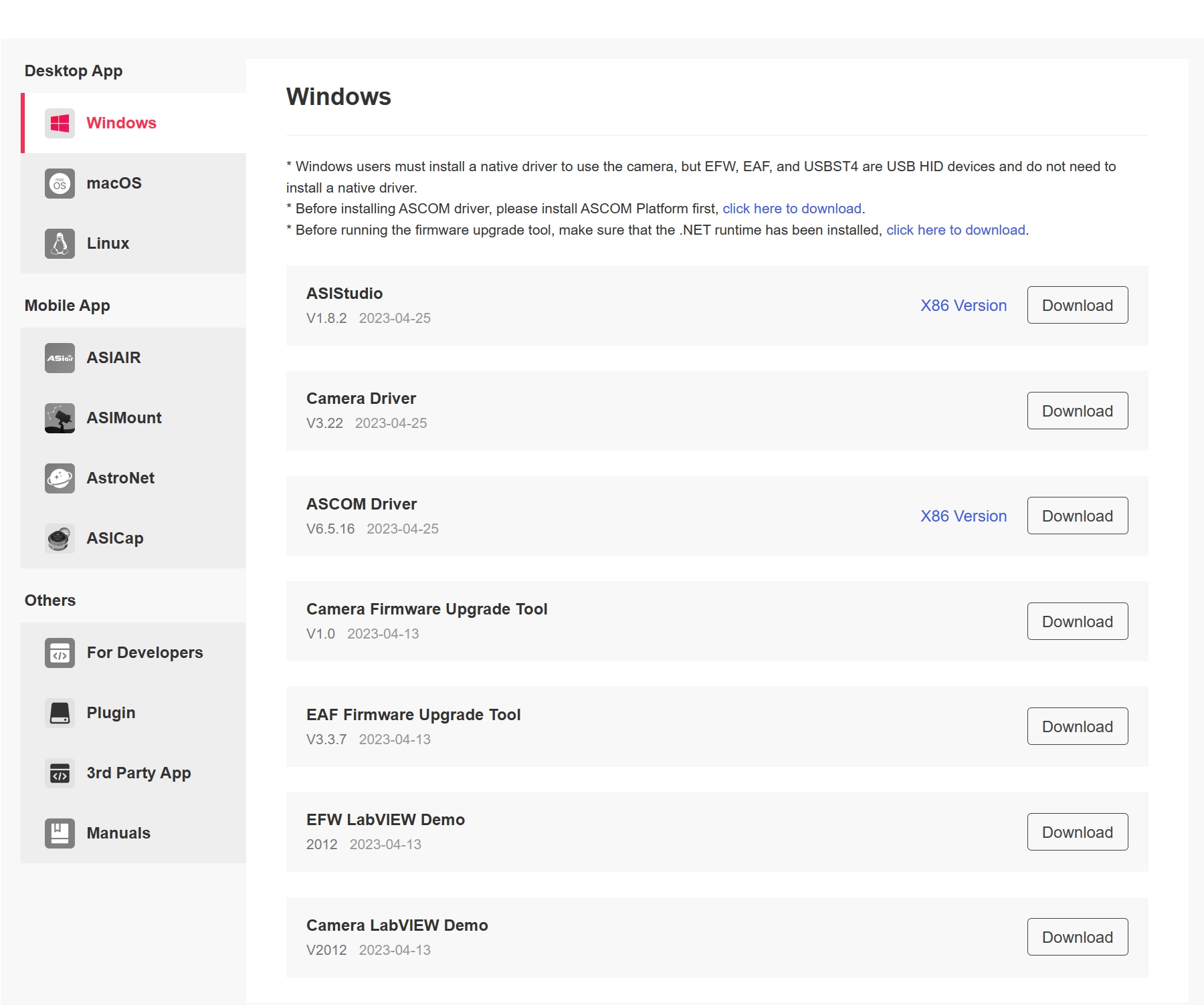

Mon PC portable étant saturé , j'ai eu la "bonne idée" de le formater, puis de "tout" réinstaller avec les mises à jour...
Drivers installé:

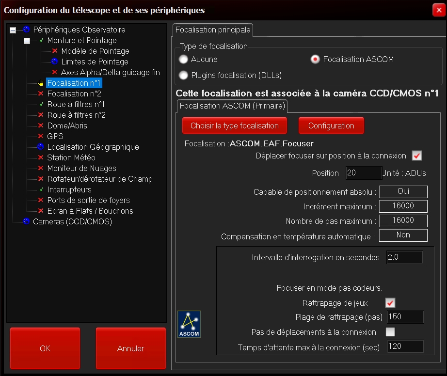

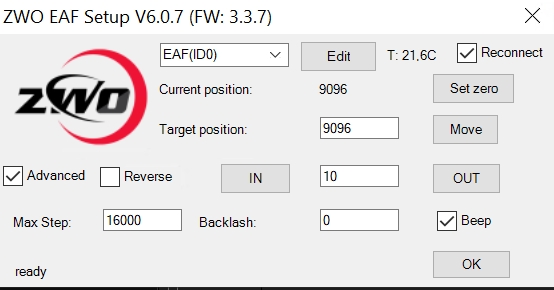

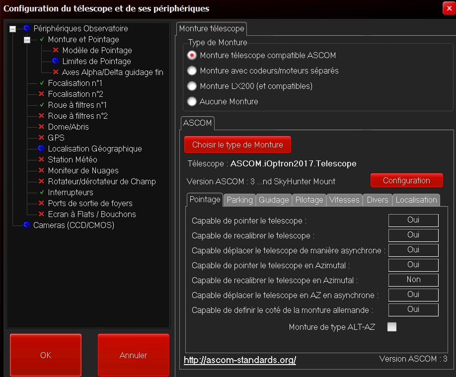

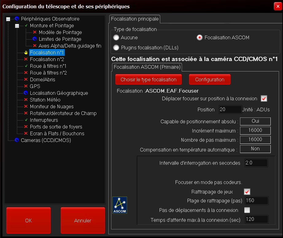

Paramétrage de Prism:
Je viens de ressortir la matériel et c'est là où ca se gatte.
Tout fonctionne , enfin de ce que j'ai pu tester :lol: , excepté la focalisation automatique...

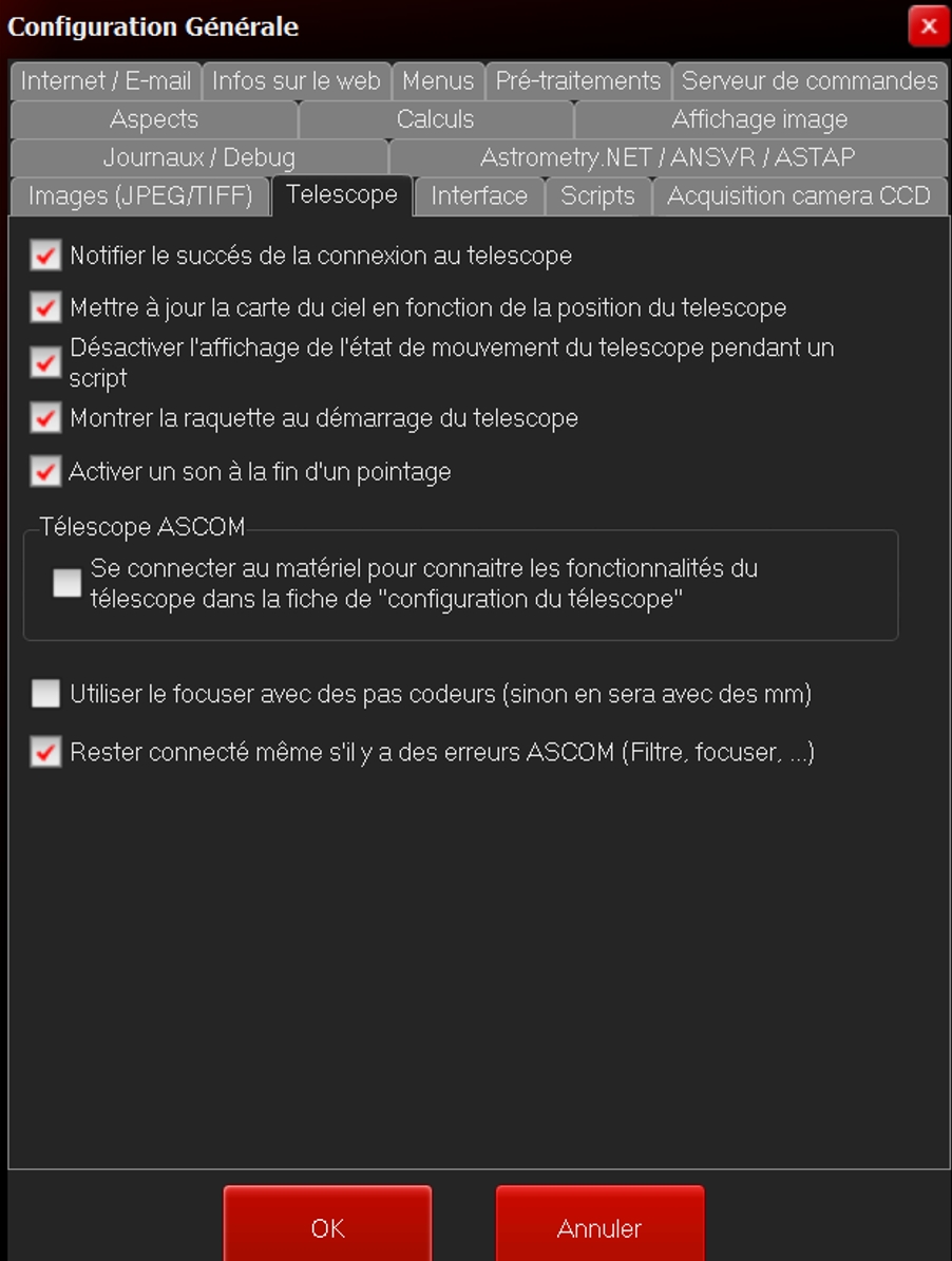

Premier réglage: en ne cochant pas "utiliser le focuseur avec des pas codeurs (sinon on sera avec des mm) dans "configuration générale de Prism"
Pour cyril: il existe une faute de frappe sans gravité dans le menu ou tu écris: " sinon en sera avec des mm".

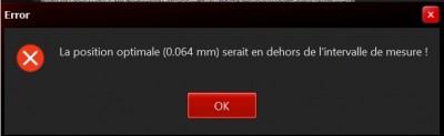

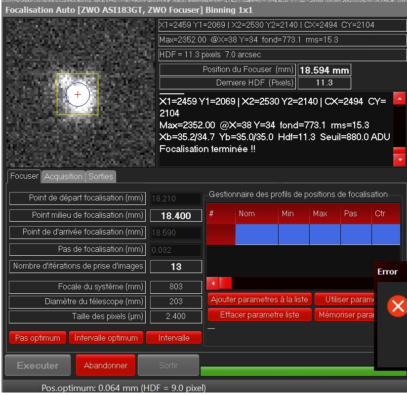

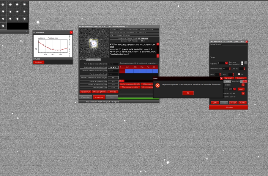

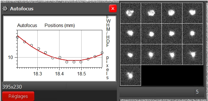

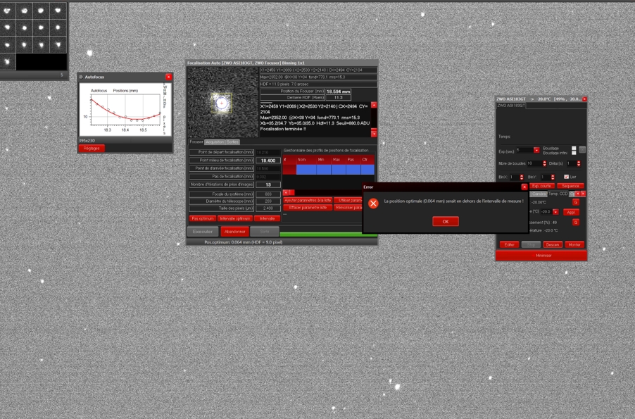

j'obtiens une "presque" belle courbe et on voit que sur les vignettes, tout est bon, on focalise puis on défocalise : Donc mon point optimum se trouve nécessairement sur l'intervalle.

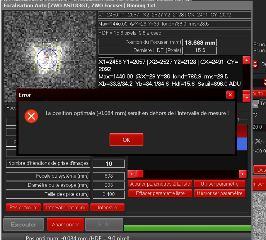

Le résultat étant incompréhensible , je décide de recommencer mais en capturant l'écran cette fois ci...
J'obtiens:

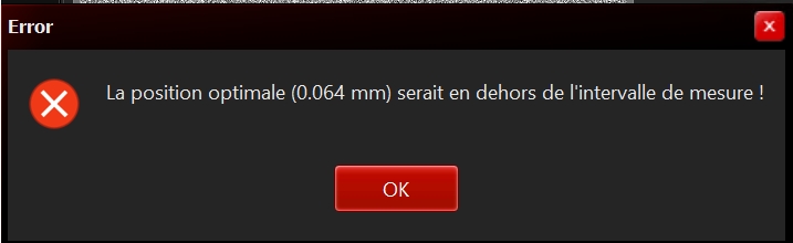

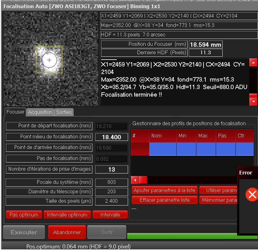

Je décide de recommencer.. (Prism 1 / franck 0) :mrgreen:
(Prism: 2/ franck : 0) .... :mrgreen:

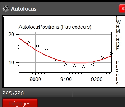

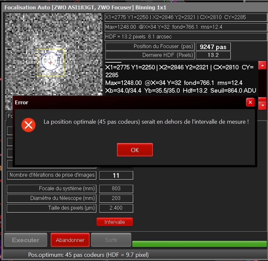

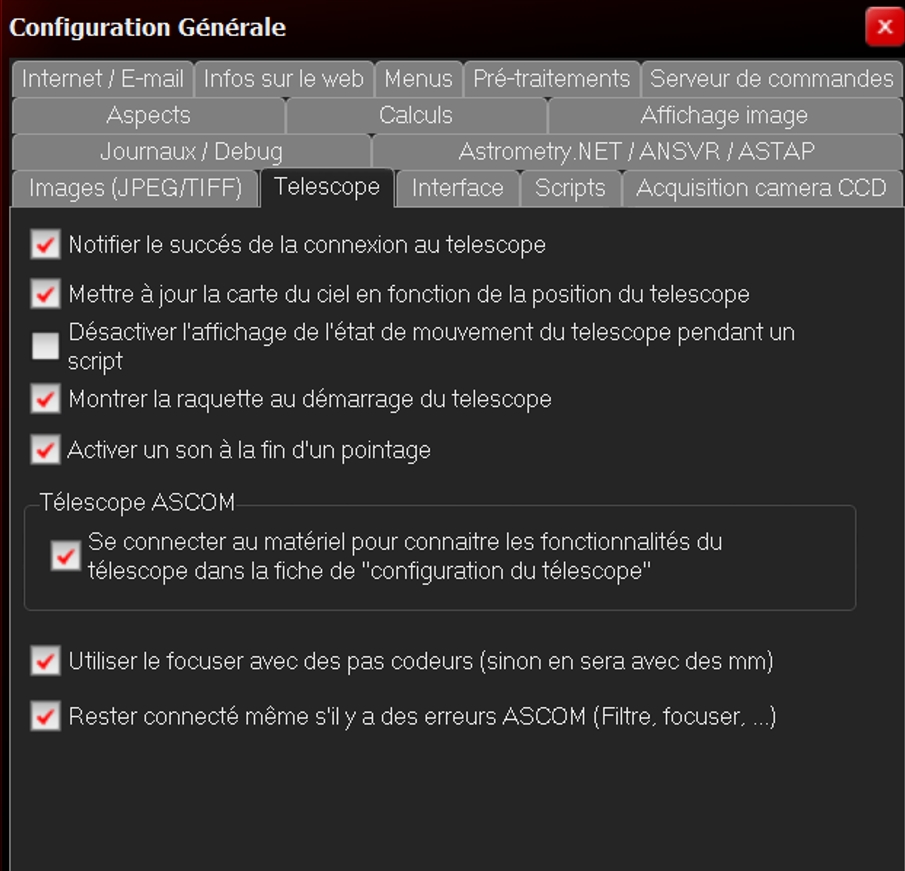

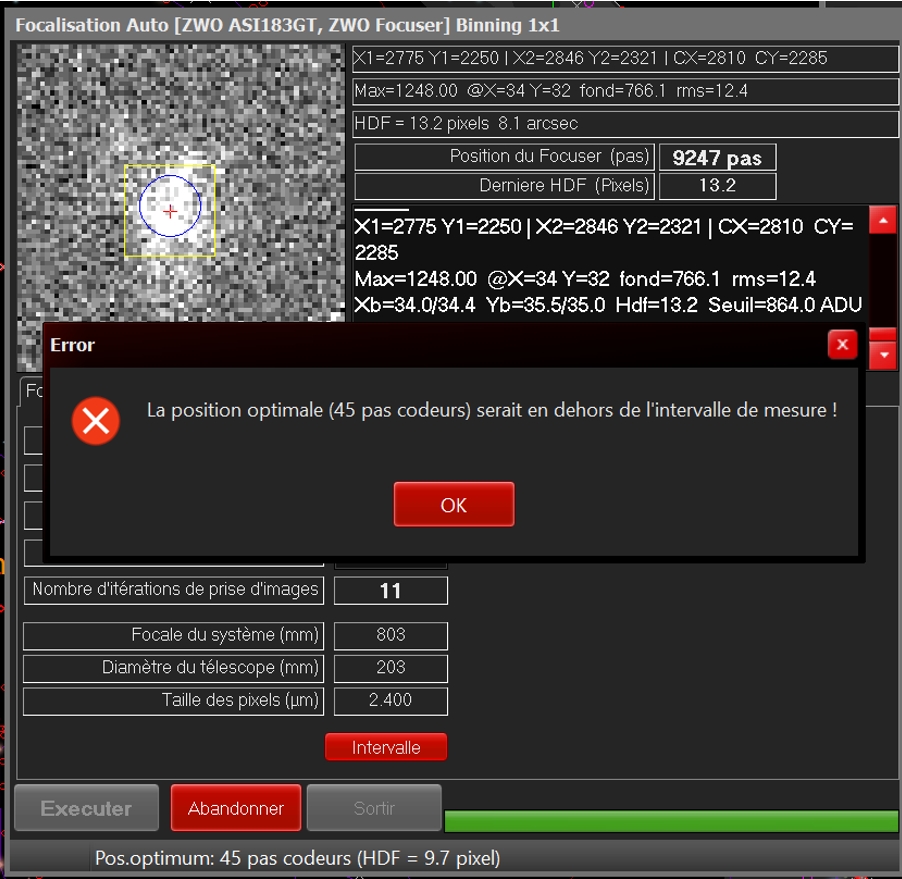

Suivant les conseils de Cyril (sur ce poste), je décide de modifier le paramétrage et de passer en "pas"
et aucun changement....
pourtant ma courbe est correcte...
courbe pas codeurs.jpg (60.15 Kio) Vu 12272 fois
(Prism : 3 / Franck Ko) :geek:
La focalisation à alors fonctionné. Ce qui me fait penser que le problème ne vient pas des drivers mais de mon paramétrage de Prism.. ou d'une autre chose.. :?:
Je suis totalement perdu..
