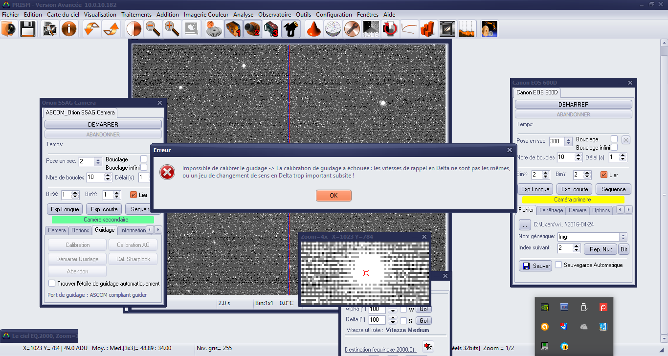

Je reviens donner des nouvelles avec l'autoguidage et les paramètres en alpha et delta à 30. J'ai réussi la calibration mais difficilement. J'ai eu un message d'erreur :
Puis finalement la calibration a réussi. Mais impossible de garder une étoile plus de 2 minutes. Par exemple, après la calibration, l'étoile choisie ne veut pas être pris en compte même si j'attends un petit moment.

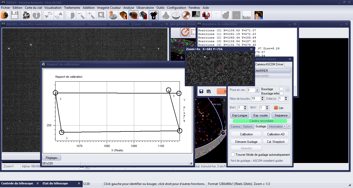

J'ai réussi la calibration avec la caméra Inova, pas de messages d'erreurs.
Pour le suivi, pas eu l'occasion de tester car le vent s'est levé mais essai avec maximDL (starshoot) juste avant, le suivi était en-dessous de 1 pixel dans le graph.
Le peu de suivi que j'ai pu faire avec prism10, les valeurs du graph étaient au-dessus de 1 pixel (mais vent, donc à refaire).
J'ai mis 3" de pose, l'agressivité à 0.7 pour alpha et delta. Le temps de calibration à 30" pour alpha et delta.
