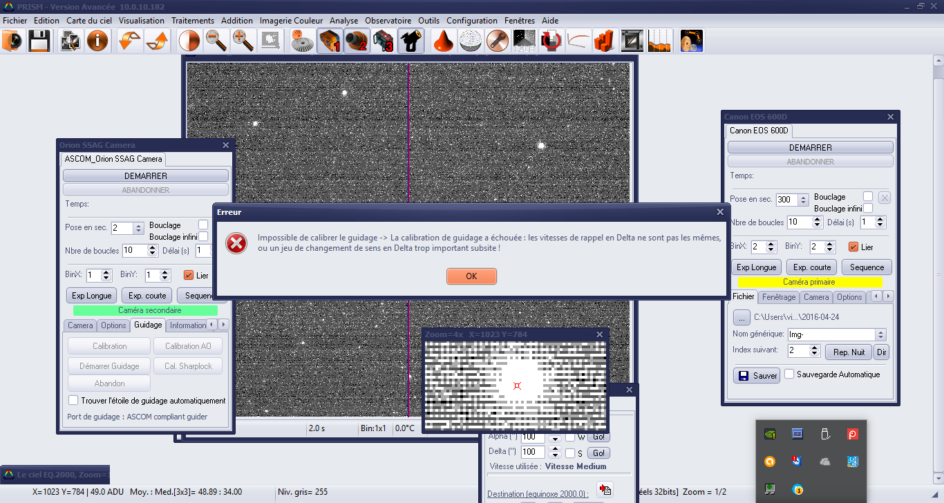

Je reviens donner des nouvelles avec l'autoguidage et les paramètres en alpha et delta à 30. J'ai réussi la calibration mais difficilement. J'ai eu un message d'erreur :
Puis finalement la calibration a réussi. Mais impossible de garder une étoile plus de 2 minutes. Par exemple, après la calibration, l'étoile choisie ne veut pas être pris en compte même si j'attends un petit moment.

une copie d'ecran qui montre le pb serait la bienvenue.
Si c'est en delta que ca part et qu'un retournement a été fait depuis la calibration ET que le logiciel ne voit pas la monture comme une monture allemande, cela peut faire cet effet.
