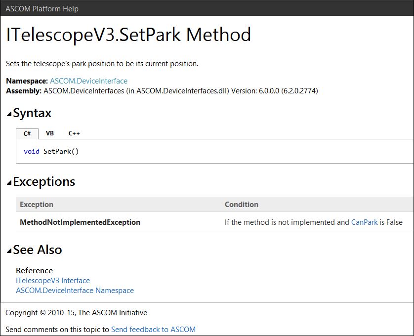

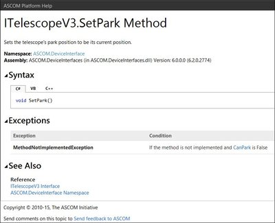

La doc ASCOM dont voici la copie ne dit en aucun cas que cas que
Tracking=False est obligatoire, lorsqu'on utilise "setpark"

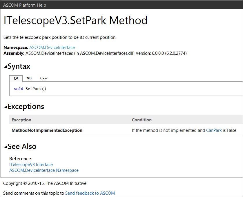

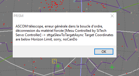

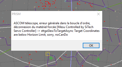

Bonjour, j'ai fait un petit essai avec cette nouvelle version de Prism et malheureusement un nouveau problème a surgi, j'imagine, du même type..
Je joins le fichier log et une capture d'écran.

C'est simplement du au fait que l'endroit se fait le parking est SOUS l'horizon.
La encore Sitech semble l'interdire.
Soit leur faire lever cette limitation, ou soit parker au dessus de l'horizon.
