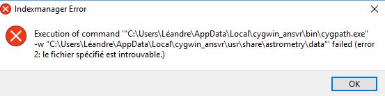

Rien n'y fait toujours l'erreur que l'on voit sur la pièce jointe

Je pense que la piste est dans le "é" de ton prénom...
(le programme vient sans doute de Linux, compilé sous windows...)

J'y ai pensé, faudra que je test sur un autre ordi mais sa m'arrange pas ca :x

Crée un utilisateur "ansvr" sur ton PC, log toi avec, installes et vois ce que ca donne.
Tu pourras toujours supprimer après.
