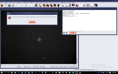

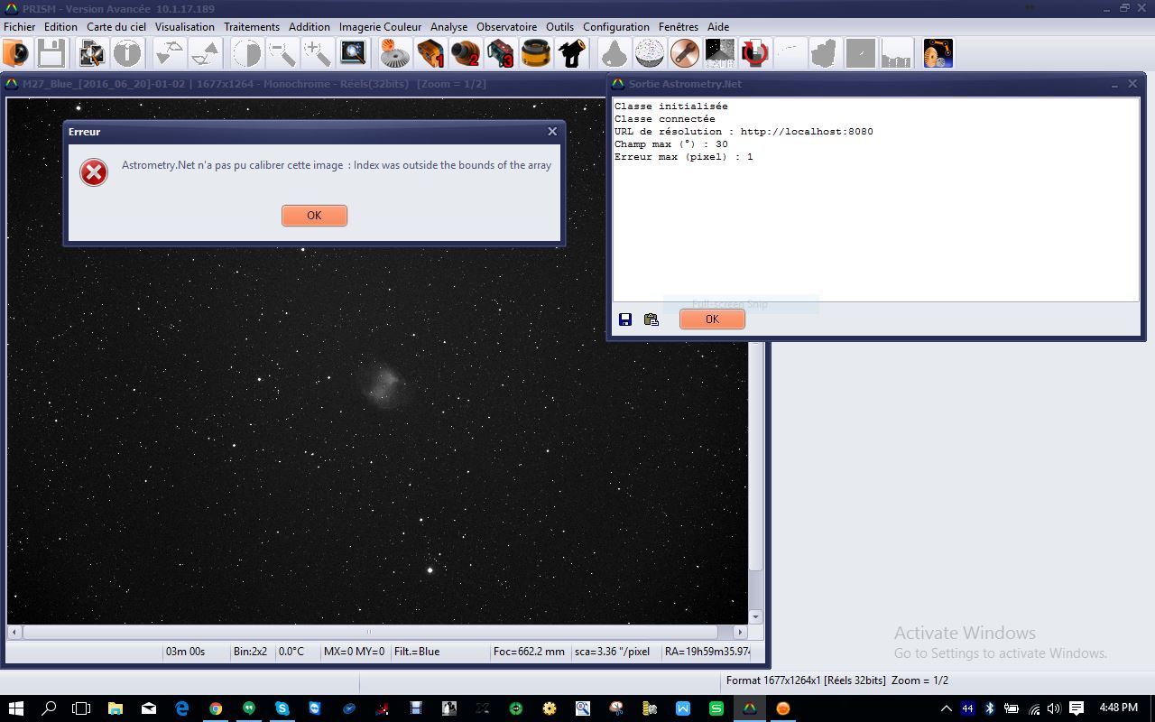

Actuellement, j'essaie d'utiliser astrometry.net en version locale sous Prism Avancee version 10.1.17.189 sous windows 10 et ca ne marche pas. Par contre, quand je regarde la fichier log de ANSRV , rien ne bouge dedans comme quoi y'a qq chose qui coince avant d'arriver au serveur pour parvenir a une solution. Aussi, quand je choisis Astrometry.net (local) en SGP comme methode choisie, ca marche bien ( ca marche meme tres bien - une solution en mois de 8 secondes).
Ceci est une tres bonne idee d'ajouter AT.net, j'imagine que ca va rendre les choses beaucoup plus fiables.
