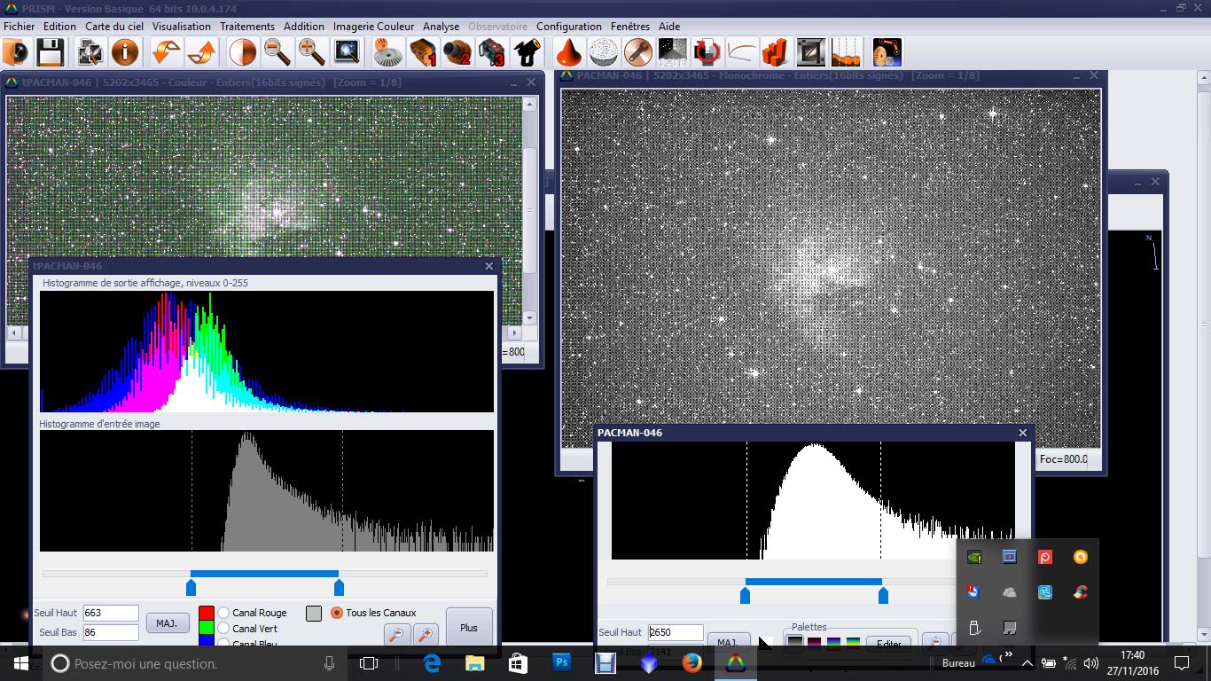

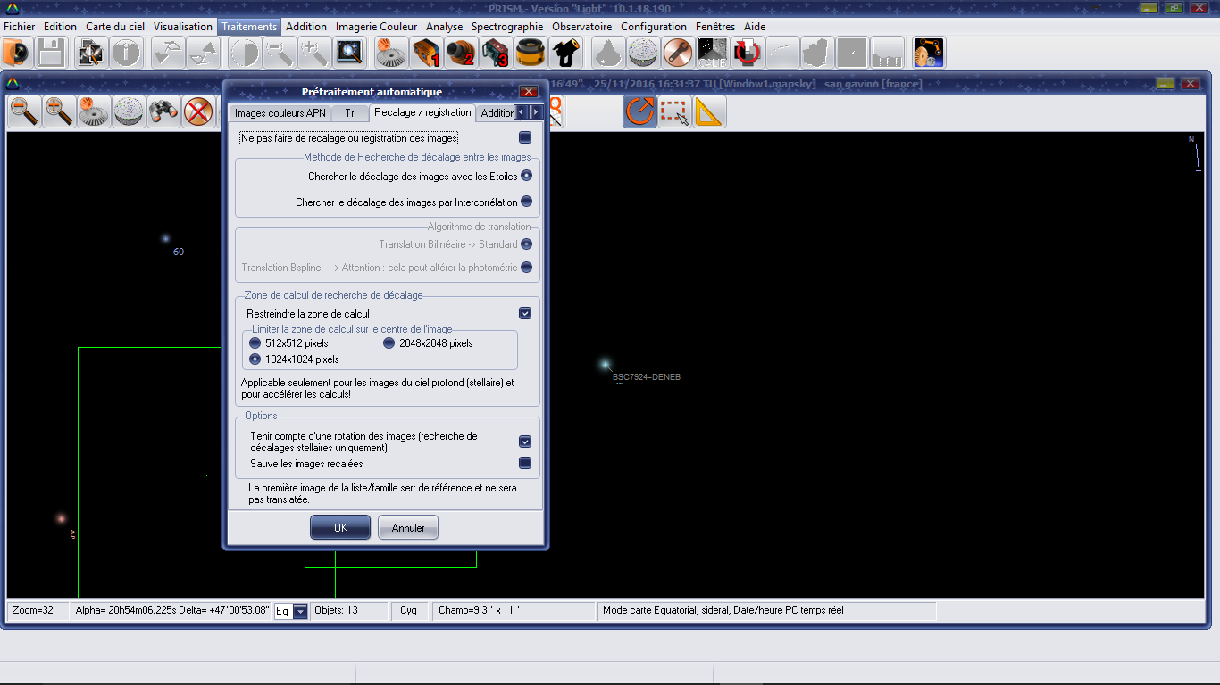

Suite à des retours sur mes images, j'aimerai comprendre pourquoi et qu'est-ce que je ne fais pas bien pour que l'image finale brute après prétraitement soit cramée.

La dernière copie d'écran :

J'ai réessayé avec d'autres images, d'autres flats....
Pour moi, le prétraitement avec mon canon 600d est impossible, que ce soit en cpa, en fits signés, en fit non signés.
Voilà, je ne vais plus oser faire les captures avec prism10 et le canon 600d.
