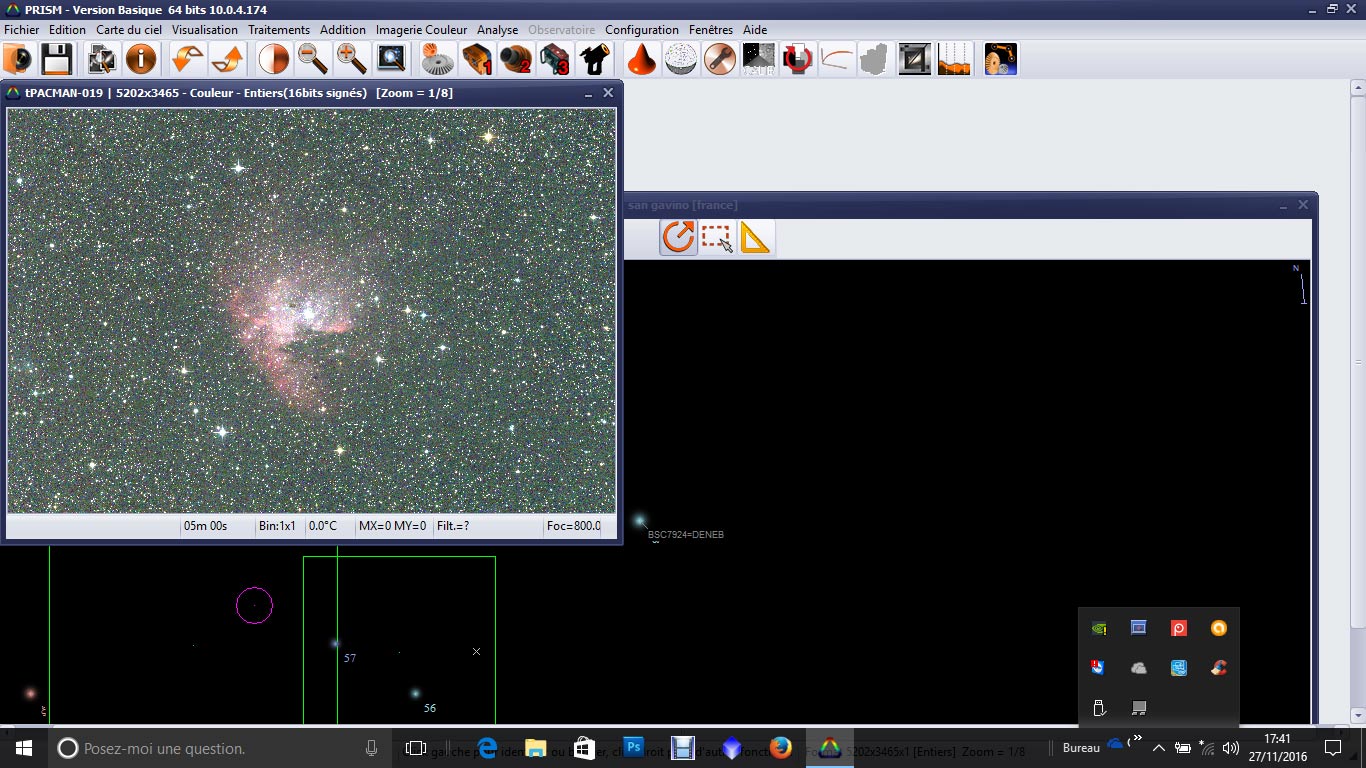

Par contre lorsque j'inspecte les images dans "Preproces", à partir de la 46ème image jusqu'à la 69ème image, le dématriçage prend un autre aspect sur l'image.
En copie, j'ai mis une brute et une image issue du preproces qui prend une couleur verdâtre.
Et une image, qui semble normale toujours dans le preproces ou le dématriçage et maitres offset, bias, flat ont fonctionnés.
