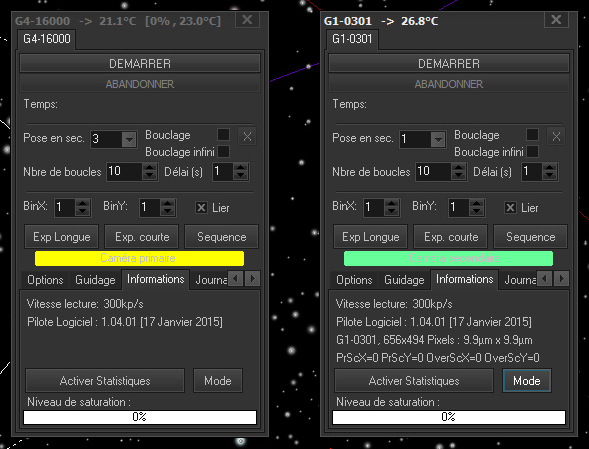

Re: Infos onglet CCD et refroidissement
"Onglet information"
SVP faire une copie d'ecran de cette partie.

florent_poiget
- Messages : 77
- Enregistré le : 22 mai 2016, 20:29
Cyril Cavadore a écrit :"Onglet information"
Hello Cyril,
1°)Voici donc une impression écran de PRISM 10 avec l'onglet "Information" des mes deux CCD Moravian. Donc d'un côté la G4-16000 ou s'affiche seulement la version du Driver, de l'autre la G1-301 ou tout semble OK côté infos :
2°) Autre problème que j'ai relevé ce soir. Ma petite Moravian G1-301 possède un ventilateur arrière. Sous PRISM 10 lorsque j'active la G1-301 le ventilateur ne se met pas en route. J'ai fermé PRISM 10 et j'ai ouvert le logiciel Moravian SIPS et j'ai activé la G1-301, le ventilateur s'est mis en route. J'ai refermé SIPS et ré-ouvert PRISM, ré-activée la G1-301, le ventilateur reste en fonctionnement. Ce qui veut dire qu'actuellement, pour activer le ventilo de la G1 il me faut passer par SIPS en 1er puis ouvrir PRISM ou alors j'ai loupé une fonction sous PRISM. Peux tu regarder ça. Merci.
