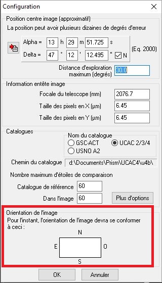

J'ai regardé ta vidéo et je vois que lorsque tu fais une Astrométrie --> Etalonnage automatique ton angle delta est inversé c'est à dire en direction de l'ouest et non l'est. Je sais pas si cela peut influencer.. Il faudrait peut-être utiliser la fonction recalage orientation CCD avant (très bien expliquer dans la vidéo : Demo PRISM avec télescope (part2))
Quand tu ouvres la fonction "Retrouver la position du télescope dans tout le ciel" Il est bien indiqué que l'orientation de la caméra doit être de la façon suivante: Essaye, si le ciel le permet, avec une orientation d'image comme indiqué
. Peut-être rien à voir, mais moi je tenterais déja cela. Personnellement j'utilise uniquement la fonction "Synchroniser le télescope sur le centre de l'image" et tout se passe bien
