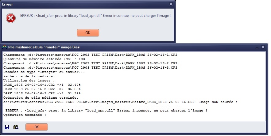

J'ai encore un autre problème (décidément ;) ) lorsque j'essaie de faire un prétraitement en réalisant mes offset,flat et dark maître. J'obtiens 2 erreurs distinctes que je vous poste
Merci d'avance pour votre aide (je sens que sera pas la dernière fois que je pose un problème :P )

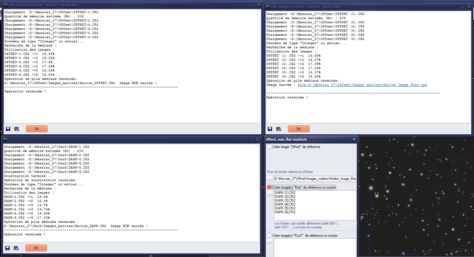

Bon après un nombre incalculable d'essai j'ai réussi a éviter les erreurs précédemment cité mais j'ai un autre souci .... (encore :) )
Je n'arrive pas a enregistrer un dark et un flat maître
J'arrive a faire un offset maître mais sans mettre les -1,-2,-3,etc. (pas d'enregistrement sinon) sur les images mais avec des parenthèse (voir fichier joint). lorsque j'essaie la même chose pour les dark et les flat j'ai une erreur. Il faut donc mettre -1,-2,-3,etc pour éviter l'erreur mais la j'ai un message qui me dis à la fin que l'image maitre n'est pas sauvée. Je vous pose ci dessous le récapitulatif du prétraitement:

Comme je l'ai indiqué dans mon poste initial si je met la numérotation -1,-2,etc.. pour les offset l'image maitre refuse de s'enregistrer et si l'image maître de l'offset ne s’enregistre pas alors impossible de faire les images maîtres Dark et Flat. Comme tu peux le voir sur l'image du presse papier du prétraitement. Par contre je travail en CR2 (image d'un APN EOS 600D de chez Canon) est-cela le problème?
J’ai essayer différentes variantes mais impossible d'avoir un offset maître avec: OFFSET-1, OFFSET-2, etc.. j'ai essayer avec 17 images offset.
Voila ou est mon problème puisque effectivement pour les dark et les flat je suis obligé de mettre les -1,-2 à la fin mais là, à chaque tentative, impossible de sauver l'image et donc de l'avoir pour finaliser le prétraitement avec les images...

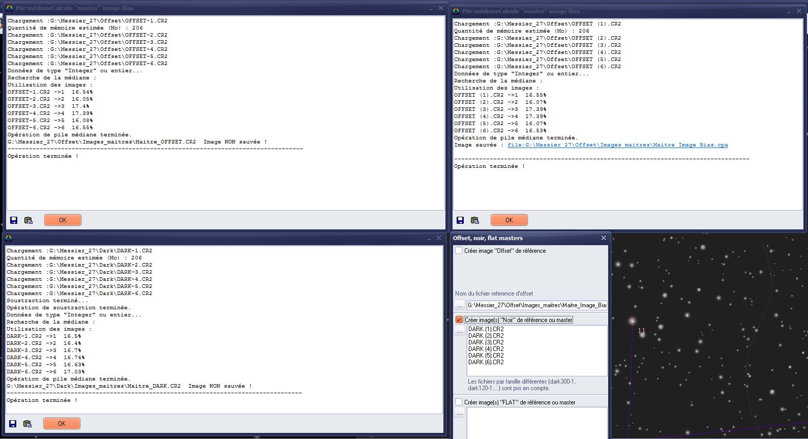

Alors j'ai fait comme tu le demande sans les espaces et en mettant un _. J'ai également pris d'autre Dark,flat et offset (au cas ou)
Et toujours même souci. Je pose une petite compilation de ce que cela donne.
Pour les offset: La première image (en haut a gauche) j'ai fais comme préconisé dans la vidéo et la l'image ne se sauve pas, celle en haut a droite : avec les (1),(2),etc... l'image est, cette fois sauvée... :?:
pour les Dark (en bas à gauche): je met en fin de nom comme recommandé dans la vidéo -1,-2,etc.. et la rebelote l'image maître ne se sauve pas
dernière image ( en bas a droite) j'ai renommé les dark avec (1),(2),etc.. et là, bug comme je l'ai indiqué hier dans la première image d'erreur.
Donc voila actuellement impossible de faire un quelconque traitement.. :cry:
Dernière chose que j'ai noté: la version d'évaluation que j'ai Dl est la version 10.04.171 et dans ta vidéo (prétraitement) tu as 10.04.173 alors je sais pas..

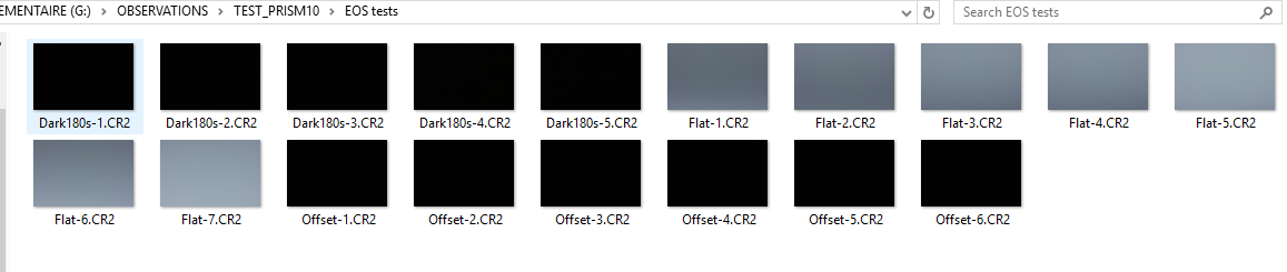

Messages : 4626
Re: Erreur prétraitement

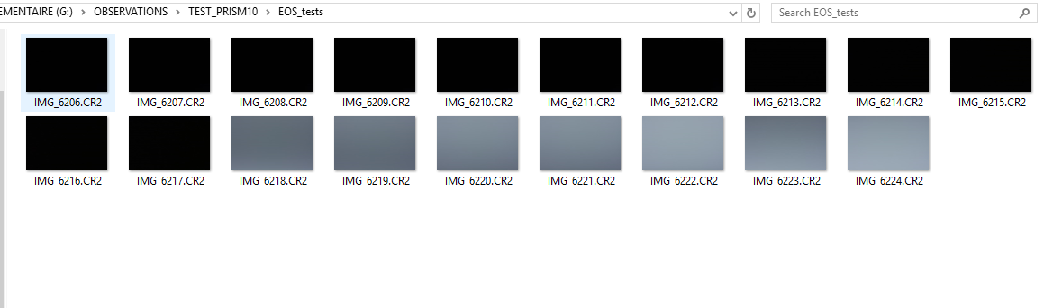

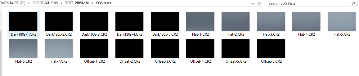

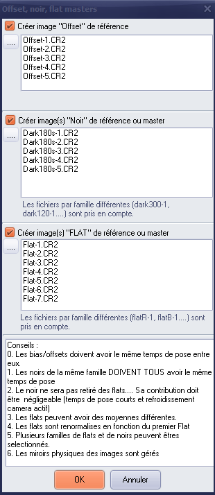

Ok, j'ai essayé avec des CR2 en direct, et ca ne marchait pas bien, j'ai corrigé cela dans la v10.0.1.174 qui sera en mise a jour auto sous peu.
ca sauvera les images en FITS ou CPA selon le format standard qui a été mis.
Sinon, si on utilise pas l'acquisition de prism il faut renommer les images de
vers
Sinon, ca ne marchera pas, et ca donne ceci->
Enfin, les pb d'espace dans les chemins , il y en a pas.
