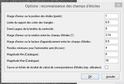

je ne parviens pas à faire fonctionner le module retrouver la position du télescope: par exemple en test j'ai une image centrée sur M51, dans la fenêtre Prism les coordonnées sont correctes de même que la focale et les dimensions des pixels de la caméra. L'exploration est réglée sur 10°!. le catalogue est GSC_act ou USNO A2. Prism V9 ne trouve pas et demande d'élargir le champ. Quel est le problème? Options ? orientation de la caméra?

Peux-tu faire une copie d'écran de la fenêtre Options: reconnaissance des champs d'étoiles (menu Options).

voici ci-joint les options utilisées. Merci pour votre aide.

Question:
Si tu fais une analyse astrométrique d'une image (étalonnage automatique), est-ce que cela fonctionne ?

J'ai passé en revue beaucoup d'images, j'ai constaté que dans certains cas, l'analyse astrométrique et la reconnaissance du champs fonctionne (ouf !, ai utilisé le catalogue USNO). Parfois, il faut faire une réduction par binning. Dans d'autres cas, même comme ça ne fonctionne pas. Est-ce lié à la rondeur des étoiles (difficulté de trouver le centroide ?).
L'algorithme utilisé par Prism est probablement plus précis pour la recherche du champs que celui d' Astrometry.net ou Astrotortilla mais ceux-ci fonctionne dans tous les cas! S'il était intégré dans Prism cela faciliterait la vie de beaucoup d'entre nous.

Astrrometry.net sera integré dans la version 10
Il est vrai que si les etoiles sont enormes ou de forme pomme de terre, cela ne marchera pas bien.
Et si ca ne marche pas bien, c'est qu'en general votre optique a un gros pb.
